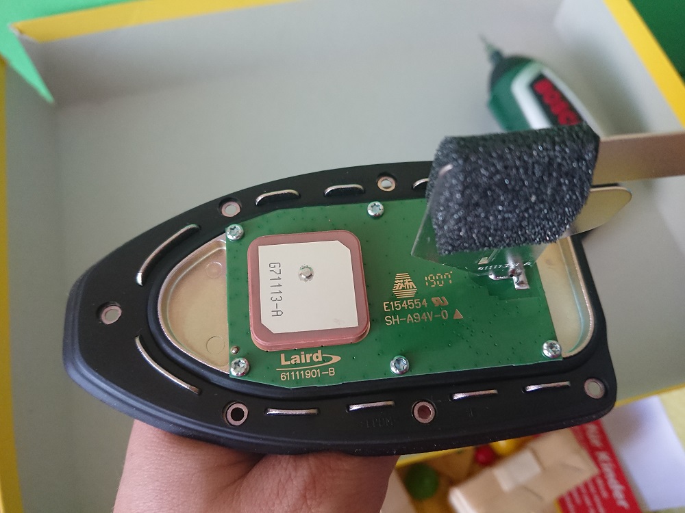

Ahojte, takze mam objednanu origo Ford zralociu antenu. Je mozne mne ako laikovi potvrdit ci ma fakt prijem na FM/AM alebo je to DAB ? Tym popisom v katalogu clovek nevie ci ma verit niekedy. Kedze ma aj GPS, ktora v popise nie je spomenuta.

Banny píše:Ahojte, takze mam objednanu origo Ford zralociu antenu. Je mozne mne ako laikovi potvrdit ci ma fakt prijem na FM/AM alebo je to DAB ? Tym popisom v katalogu clovek nevie ci ma verit niekedy. Kedze ma aj GPS, ktora v popise nie je spomenuta.
Finish: 2268479
Anténa
Od: 06-09-2018 Verze trhu EAO, Anténa AM/FM, Systém rozhraní mob. telefonu – 3
Od: 06-09-2018 Odvozenina pro trh NAAO, Anténa AM/FM, Systém rozhraní mob. telefonu – 3

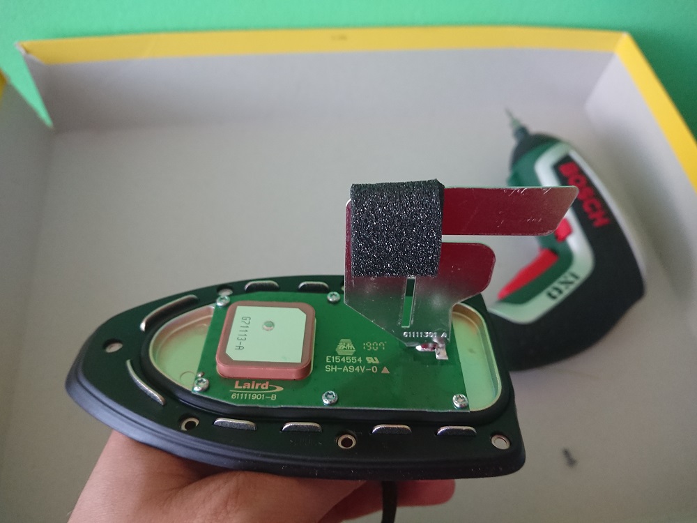

Připojuji se k "ploutvičce" - mám ji už cca tři roky a spokojnost - rozdíl v kvalitě příjmu neznatelný. Jde jen o to vybrat u číňana kvalitní vnitřek - nejlépe plošný spoj s fiktivní anténou - ne jen kousek drátu vevnitř.

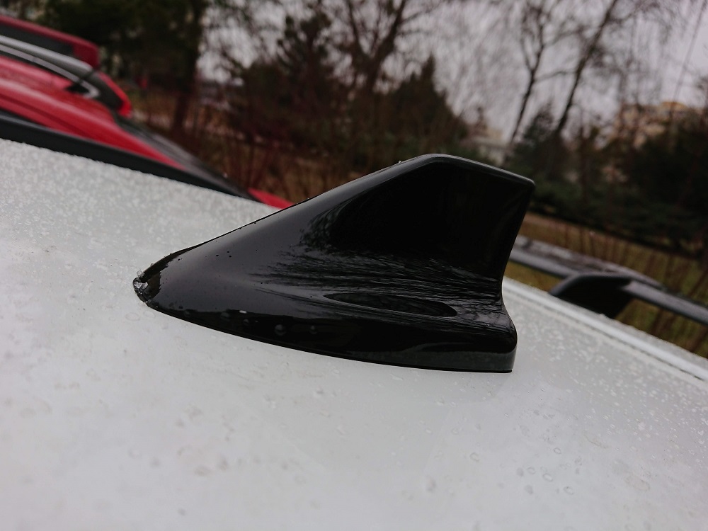

Tak antena z Focusu MK4 zalozena. Co sa zaloeznia tyka tak sadla na moje kombi perfektne, ziadne medzeri alebo netesnosti.
GPS na SYNC3 slape ako ma a FM je zhorseny prijem. Asi by to trebalo riesit nejakym direkt zosilovacom z Focusu MK4.
FM prijem v mestach a ich okoli bez straty kvality. Na okrskach je uz na istych usekoch znatelne zhorsenie prijmu.
Zhodnotil by som to asi tak:
1. povodny 40cm antenny prut - 100% prijem
2. skratena ACV antena - 95% prijem
3. antena z MK4 - 90% prijem
Aj tak vacsinou pocuvam mk3, takze za mna OK.

Ještě bych ji hodil do laku :wink: :palec_nahoru:

Kedze som kúpil 2 anteny a ta prva bola zla ( mala iba gps) tak mam este jeden kryt tejto anteny ajbvo FrozenWhite, ale keďže na aute je zopar kozmetických úprav, ktoré na foto nevidno tak som ju nechal ciernu :D ak budem mat cas, updatnem potom moju galériu :D

Hm, chtělo by to zjistit, proč mně u té samé antény nefunguje GPS ani FM :( Napojil jsem GPS kabel z antény MK4 na kabel GPS co šel do původní antény, napojil jsem FM kabel z MK4 na kabel FM co šel do původní antény a bohužel ani ťuk. Rádio jen šumí a GPS signál nula :(

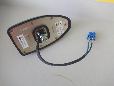

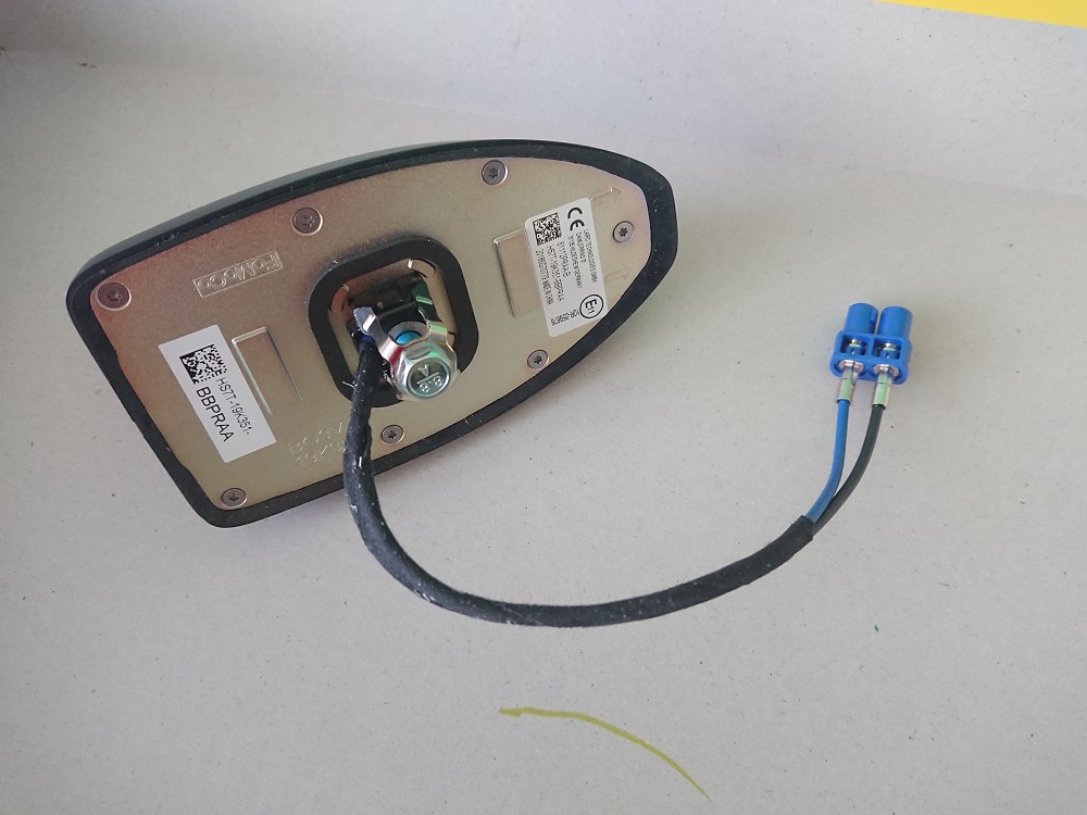

nevěděl by někdo? Ze střešní antény (bez gps) u FF 2015 vedou dva konektory, jeden fakra a jeden je na napájení antény? Pokud ano, nevíte kam přesně vede káblik do kostky u rádia?
Moc děkuji.
https://евроавто.рф/parts/used/model=24 ... /80070269/
Příspěvky: 24985
Re: Anténa FF3 FL
Příspěvek od ZaQik » 01.10.2021 07:00
zluto-oranzovy drat konci na pinu 2 (viewtopic.php?p=1178784#p1178784)
