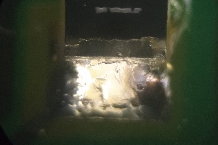

BTW: koukám na ty SMDčka mikroskopem a to je tragedie skoro všude. Byť to ještě funguje, tak ty mikroprasklinky jsou prakticky na všem.

poridil jsem si poFL budiky s velkym displejem do predFL auta nedavno. Dokonce jsem pred instalaci preventivne propajel vsechny piny na sedivem pripojovacim konektoru. Nicmene budiky zacly po montazi blbnout - maxidot se vzdy rozsvitil kompletne a text zmizel. Pri klepnuti do palubky obcas naskocil. Delalo to az ted, kdyz se ochladilo kolem nuly a to vzdycky chvili po nastartovani, nez se v interieru trochu oteplilo, pak displej zacal ukazoavat normalne a drzel az do konce kazde jizdy. Tenhle tyden se pridaly vypadky podsviceni budiku, opet, po klepnuti do palubky nekdy podsviceni naskocilo a nekdy pri prejezdu nerovnosti zas zhaslo, opet do ohrati budiku, pak zas svitilo normalne. Sundal jsem ten plastovy kryt zezadu a kdyz jsem se zapnutyma budikama v aute ruzne vergloval, zjistil jsem, ze kdyz se dotknu toho procesoru vzadu, ze vsechno naskoci, stejne tak pri prohnuti desky plosnaku spravnym smerem. Dneska jsem je teda rozebral znovu komplet a prohral jsem vsechny nozicky na procesoru, plus jsem horkovzdusnou pajkou prejel celou desku krizem krazem po cele plose a pres vsechny osazene komponenty. Ted jsem to byl zkusit po vychlazeni budiku a interieru asi 2h s otevrenymi dvermi a zatim se zda, ze budiky slapou. Uvidime pristi tyden, az budu jezdit, jestli to bude blbnout nebo ne

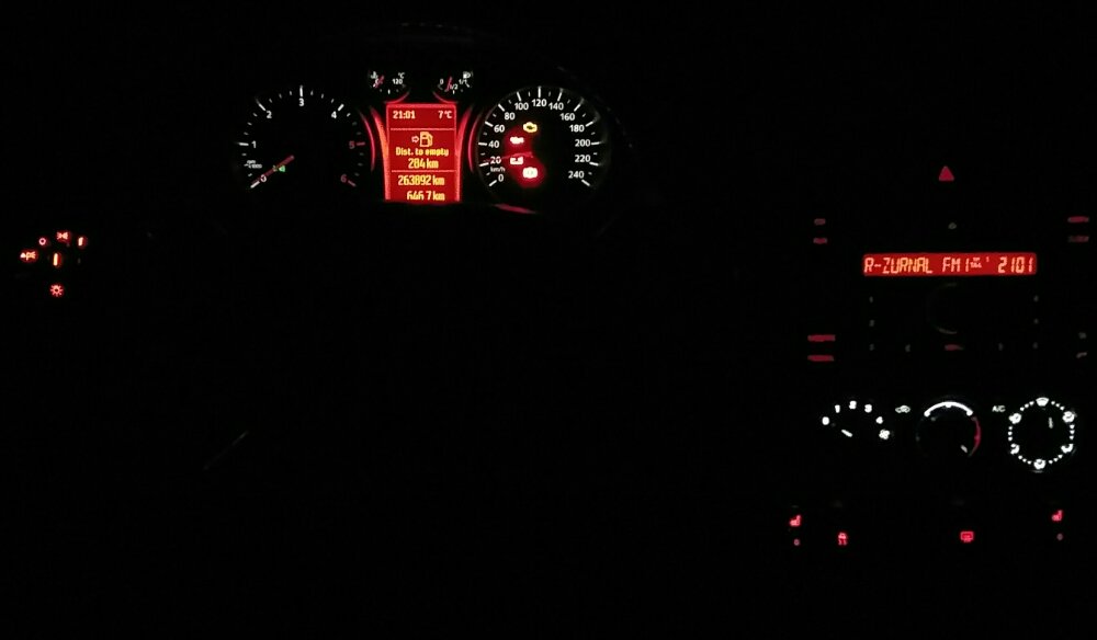

Tak jsem to prohnal pod pistolí a mikropájkou. Podsvícení je OK. JENŽE je KO NĚCO dalšího. Slaboulince svítí (problikává) kontrolka žhavení (tanikdy nesvítí), svítí ESP, podle diagnostiky je něco s brzdami, nereaguje na plyn (jak kdy), prostě mám o zábavu postaráno. Něco jsem domršil, přesněji, někde jsem vyrobil propojení, které tam být nemá. Tak za pokus to stálo. Sice to ještě asi zkusím, ale nemám na to čas ani už chuť. Sice jsem to s nefungujícím podsvícením mohl nechat, ale bylo stejně jen otázkou času, než něco nebude fungovat i dál. Těch studeňáků tam může vzniknout spousta (chci si to myslet), holt ekologie.

V autě jsou "nové" budíky, snad jsem si mohl dát ty s velkým displejem. Nenapadlo mě to, ale třeba by nebyly tak rychle. Klíče jsem napároval ForScanem (rozšířená licence, česky ), data přenesl Elmconfigem a samozřejmě kabelem ELM327. A pak jsem zjistil, že ty procedury (těžko něco jiného) totálně vybily baterku, při pokusu o start,při zhasnutí budíků jsem se málem lekl. Ale to jsem už zažil, tak jsem kouknul na průběh napětí a bylo jasno. Baterku jsem vzal jinou a ...funguje to!
