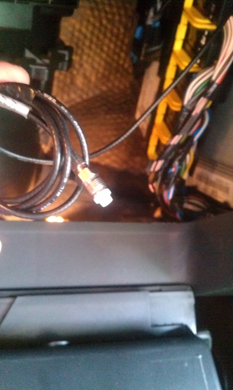

ale nasel jsem tenhle kabel s kovovym konektorem, co ma na sobe zavit...volne svazany a pohozeny...nevite, k cemu by to mohlo slouzit? viz img01

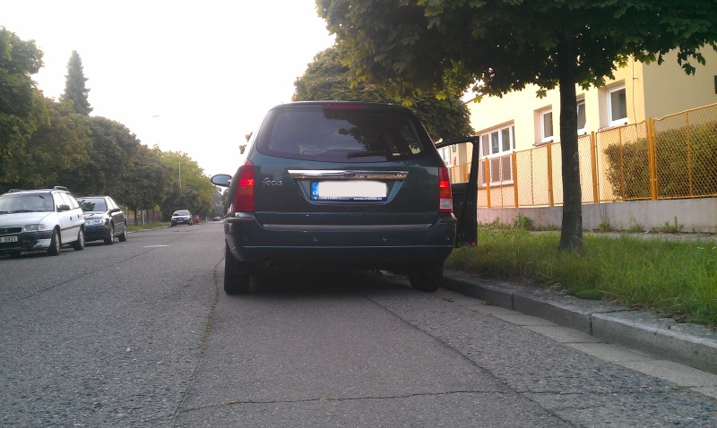

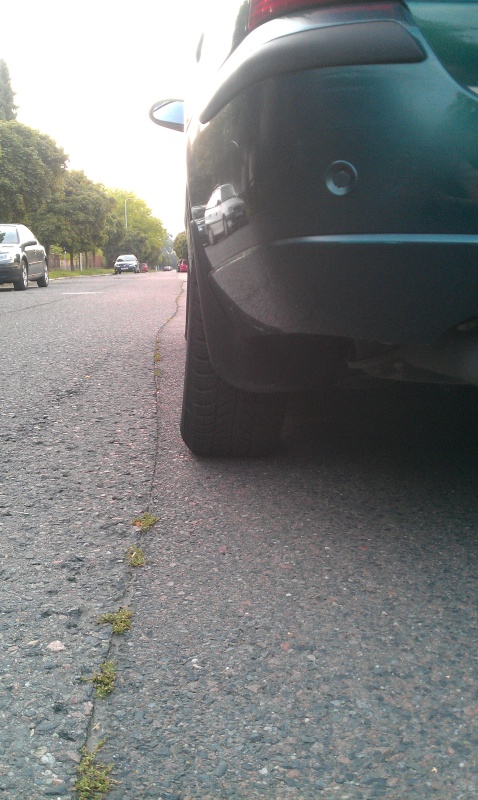

potom slibovane fotky zadnich kol do Acka...img02, img03

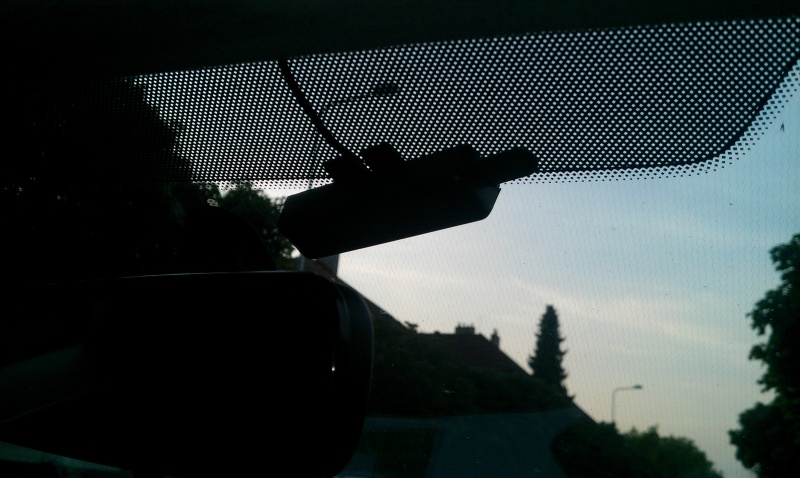

dak nevim, co to mam na prednim okne? img04...je to na dvou prisavkach a vede kabel podel stropniho tapecu, ale nepatral jsem kam...nepripomina vam to neco? zadnej mikrofon to asi neni nebo joo?

není to něco k parkovacímu asistentu? vzadu vidim čidla v nárazníku, jinak ty kola mam takhle taky, je to dáno odklonem.

Ten smotaný kabel,není to k dálkovému ovládání nezávislého topení?

to netusim

Takhle ty kola jeste jdou... Asi by to chtelo nejak seridit, ja to mam o neco min a dle mechanika je to jeste v pohode
