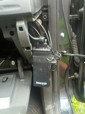

Radio s GPS mám

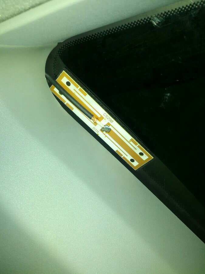

Re: Co je to za díl?
Příspěvek od vita_k » 31.07.2014 19:11

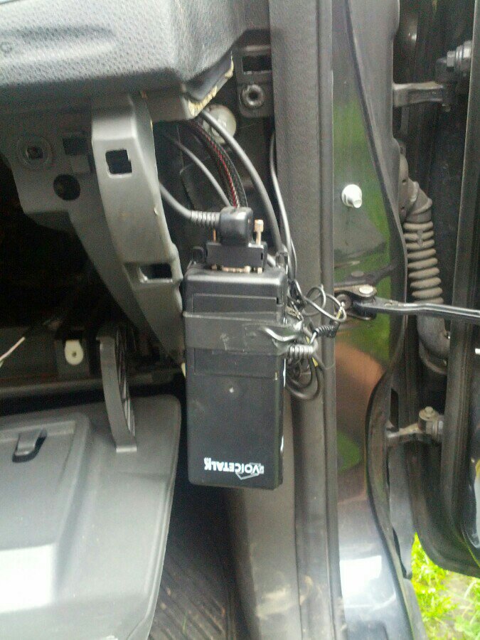

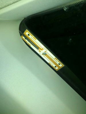

[attachment=-1]uploadfromtaptalk1406826686825.jpg[/attachment]
Anténa :-)
phofy
Příspěvky: 9515
Registrován: 23.07.2011 11:32
Příspěvek od phofy » 31.07.2014 19:53
tak přesně takovou sem strhnul :D podívej se kam vede drát u mě byl zamotanej pod kaslíkem
Příspěvek od vitut » 31.07.2014 20:11
Tohle mivaji firemni auta s GPS lokaci, kdo byl predchozi majitel?
Příspěvek od phofy » 31.07.2014 20:42
Jo přesně takhle sem to měl jak píše vitut :nazdravi:
Příspěvek od vita_k » 31.07.2014 21:04
nejakej nac... totiz zrejme german, dovezeno z DE. vypadalo jako sluzebni. Plasty jak nove, po deckach to vypada jinak:)
zkusim pak patrat dal, ale bojim se, ze zlikviduju ty plasty
Příspěvek od vita_k » 21.09.2014 12:03

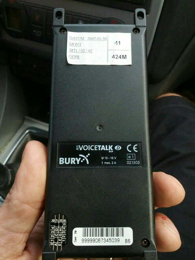

Záhada se vyjasnuje [attachment=-1]uploadfromtaptalk1411293778430.jpg[/attachment]
Příspěvek od tommula » 21.09.2014 12:51
nejaky lokator?

To je jak nějaká handska. :-)
Musím si taky nějakou pro sebe pořídit

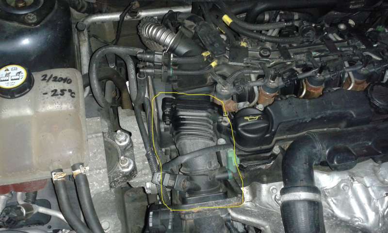

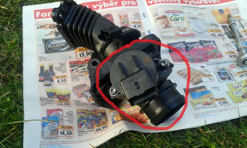

Zdar, neví někdo co je tohle za díl? (ve žlutém rámečku)
Na fotce z boku je vidět jak tudy uniká olej malou dírkou. Ať vůbec vím co mám shánět.

Příspěvek od miki21 » 15.02.2016 19:47

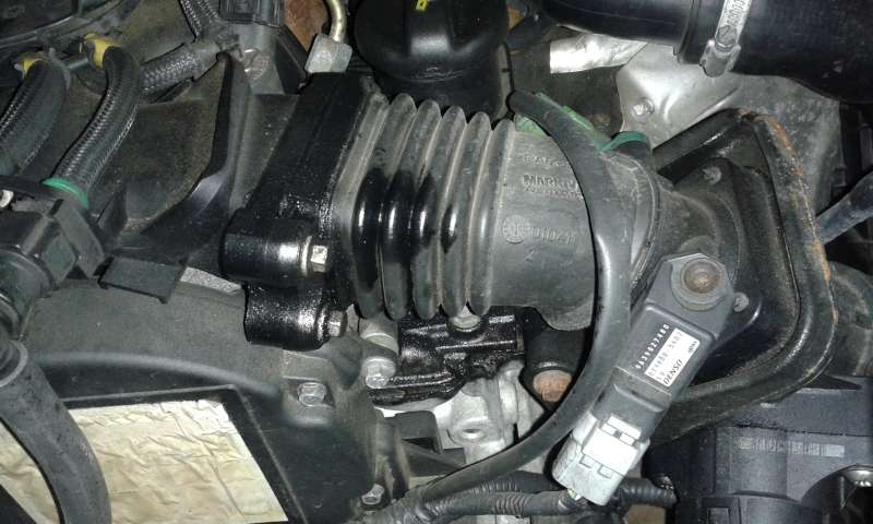

Příspěvek od cerven » 06.04.2016 09:22
Zdravím, další problém je na světě :cry:
Neví někdo co je to za díl na obrázku? Zjistil jsem totiž že zástrčkou elektriky se tlačí olej a to asi nebude dobře. Mohlo by to mít i vliv na to že se mi najednou rozsvítila kontrolka mazání? Hladina oleje je o.k.

Příspěvek od vita_k » 06.04.2016 17:26
Klapka sání. Olej v sání je normální. Olej v konektoru ne. Kontrolka mazání s tímto dílem nemá nic společného. Bude to asi něčím jiným

Příspěvek od cerven » 06.04.2016 19:12
Necituj předchozí příspěvek!
Klapka sání je ofiko název?
Nevíš kde by se to nechalo sehnat?
