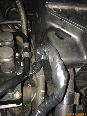

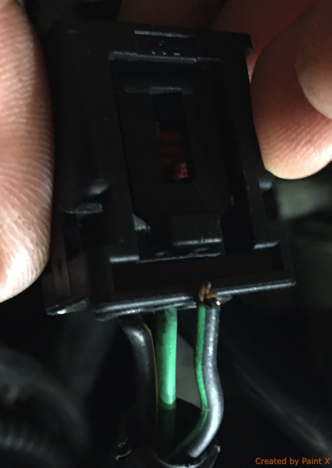

Ahoj, tak přidám svoji dnes už úsměvnou zkušenost s tímto problémem. Chyba byla P2300 - Ignition Coil A Primary Control Circuit Low.
Nejdříve jsem popadl podezření na cívku, jelikož se nová s kabelema dala sehnat za rozumný peníze, objednal jsem to v domění, že to vyměním a bude pokoj (svíčky FoMoCo měněny nedávno).
Výměna zpočátku nepomohla, dalo by se říci, že se to zhoršilo, ale po chvíli problém zázrakem odezněl.
Protože na zázraky nevěřím, tak jsem podvědomě vyčkával, kdy se problém vrátí. No netrvalo to dlouho a po přejetí retardéru se rozsvítilo check engine a po dalším nastartování motor šel i na 2 válce a vypadal, že se hodlá katapultovat.
Po odeznění prvotních emocí jsem se vrhnul na analýzu problému a šel jsem po kabelech. Dejte si do googlu hledat obrázky pro "P2300 ford focus"
Po chvíli laborování u konektoru koukám, že jeden tam nedrží, tak jak by měl. Koupil jsem tedy v OBI lanko 2.5 mm, který jsem přidělal na konektor (musí se ztenčit, aby se tam vešel, původní byla spíš 1.5) a druhým koncem připájel na původní kabeláž. V tý zimě to chce nějakou lepší pájku
a nebo hodně trpělivosti.
Problém byl vyřešen, chyba se už neobjevuje. Jen dodám, že ten problém s kabelem nemusí být úplně zřejmý hned, já jsem ho při výměně cívky zběžně kontroloval a ještě tam zřejme částečně držel, takže to chce fakt zatahat...
Kabel jsem si zároveň prodloužil, ono když se mění např. vzduchový filtr tak není vůbec těžký ten původní mechanicky namáhat....
Foto v příloze..
Foto v příloze..
