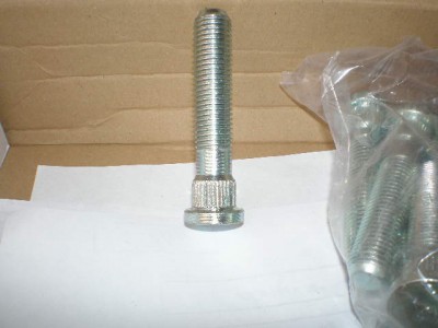

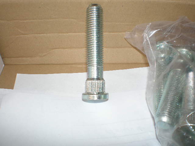

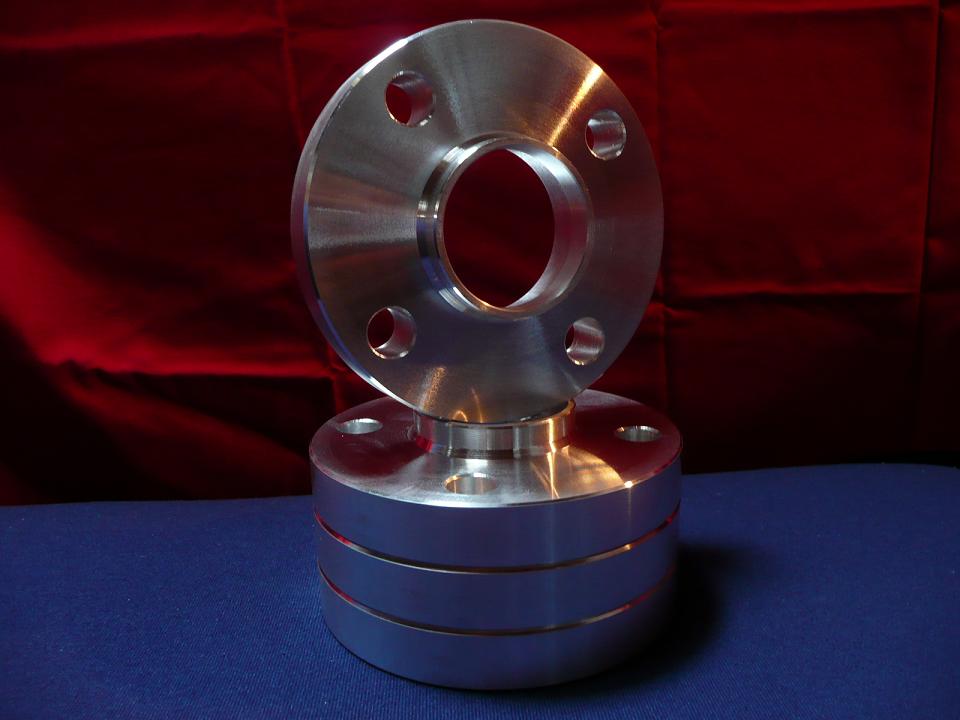

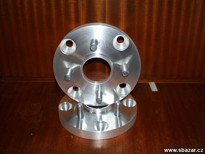

Já si chci dát dopředu i dozadu průchozí 15mm.Já osobně bych těm se šteftama moc nevěřil, přece jenom je to dural utočený na soustruhu a né lisovaný (změna struktury a zvýšení pevnosti). Navíc jelikož házím na zimu plecháče, tak jen sundám podložku a ty delší šrouby těm plecháčům vadit nebudou, maximálně nenasadím poklice
A jak psal foki, 15mm by neměli vadit ani čepům a ostatním věcem. pokud je hodím do barvy, tak ani PČR nic nemusí poznat
Psal mi pan Kuchař (viz odkaz)
15mm podložka průchozí je za 280,- 1 kus
20mm je za 290,- 1 kus
k těmto podložkám jsou potřeba delší štefty a ty máme za 45,- 1 kus.
Nebo by mohly být podložky s vlisovanými štefty, takže by jste nejprve přichytil podložku k náboji a pak do podložky kolo.
Např nejužší 18mm podložka se štefty je za 580,- 1 kus.
(tyto podložky máme skladem)
