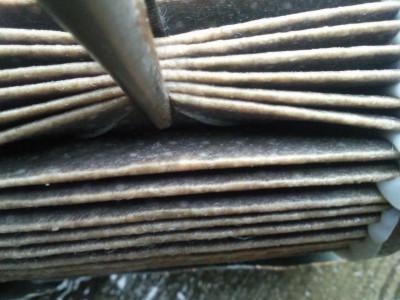

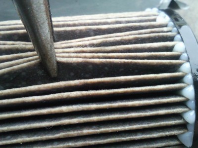

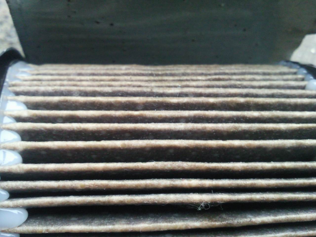

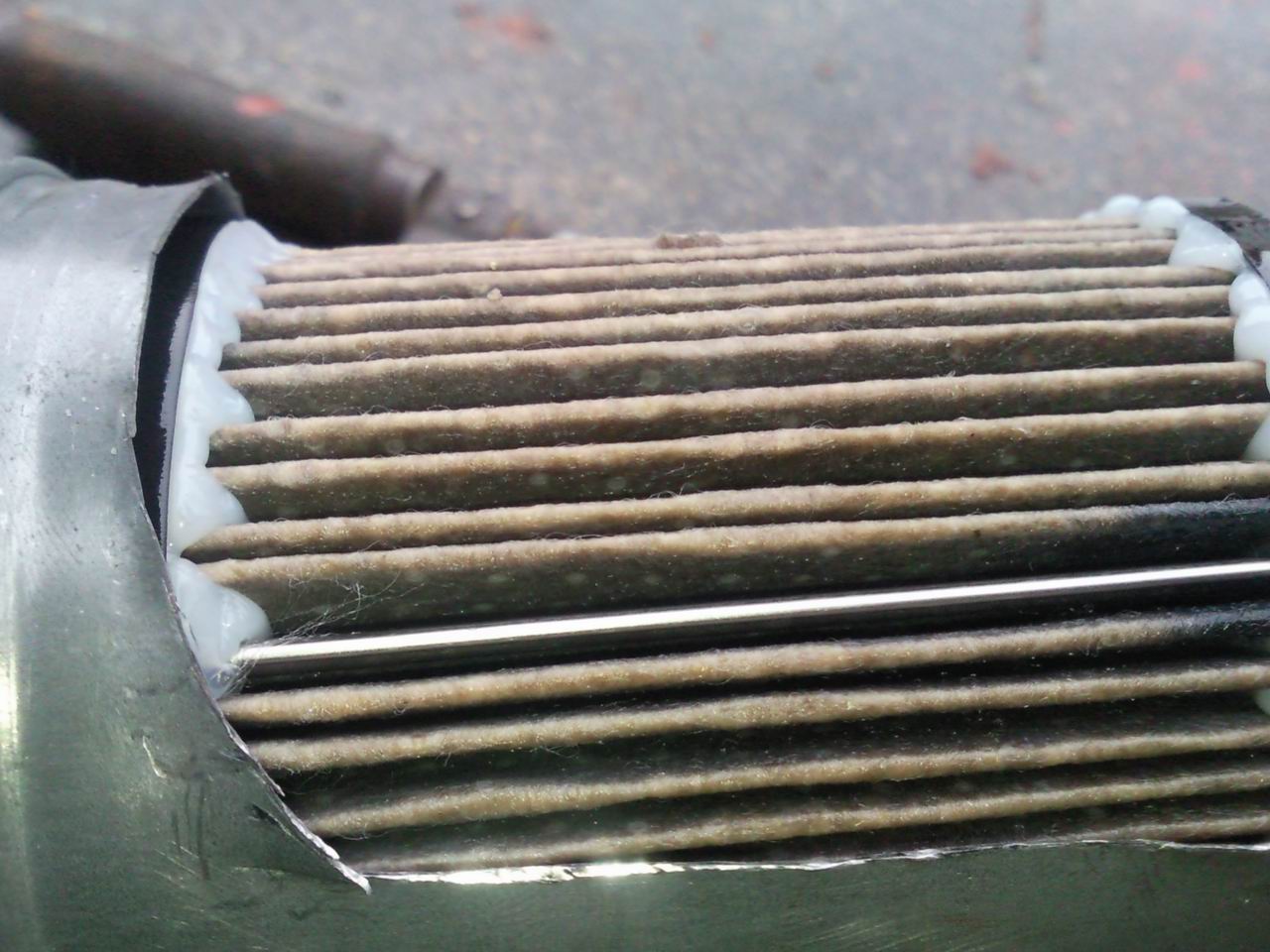

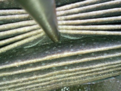

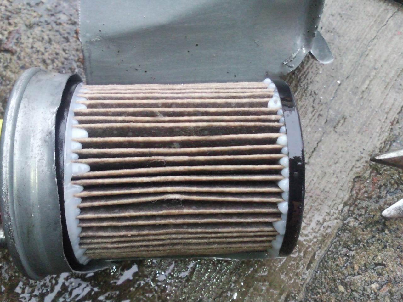

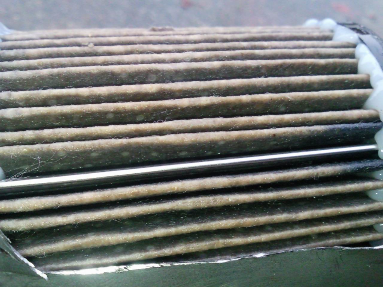

Muj palivovy filtr mel zhruba 23 000km....
Zde prikladam foto onoho filtru BOSCH kdyz sem ho dnes rozrizl (v garazi kde byl uskladnen je ted +2stupne. Nevim jakou barvu muze mit novy zality naftou, vsiml sem si bilych tecek na filtru, ale po blizsim zkoumani jsou tecky pravidelne - cili asi to bude neco vyrobniho, nez vysrazeny parafin...
Filtr se mi nezda tak brutalni, neco me napadlo, ale asi to nema smysl resit....
Na zimu dat novy fitr a ten stary s malo km vratit na leto, ale jak filtr uskladnit 1/2 aby vydrzel (kdyz v nem necham naftu, tak bioslozky udelaji sve, kdyz ho necham na suchu, tak jednou zalitej filtr nevim co udela po vyschnuti a opetovnym namoceni - takze to asi nebudu resit...

Dalsi foto

Aha, tak byl zahnojenej, tohle je filtr, ktery sem mel v aute s koupi vozu a vymenil sem ho za novy
http://acemajky.rajce.idnes.cz/Filtr_BOSCH_-_Mondeo/

MiraMK píše:to jsou ocelove špony?![]()
Nevim, ktery ocelovy spony mas konkretne namysli? Pokud u me na foto, tak samo filtr sem rezal pilkou (rozlomit rukama to zatim nedokazu

picom - pokud vlozis zpetny ventilek do potrubi, nic tim nezkazis....
ten ventilek slouzi k vyhrivani filtru (ten filtr BOSCH sem kdysi kuchal, aby se podival, zdali skutecne jen filtr DELPHI je vyhrivany - neni tomu tak i BOSCH je vyhrivany)
Fachci to tak, ze je tam bimetal a jak je nafta ve filtru studena, bimetal plisek otevre ventil (kulicka odspuntuje diru) a zpatcka od cerpadla tece do filtru, jakmile se nafta ohreje ve filtru, ventil se uzavre a nafta tece do nadrze
