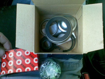

Dobrý večer,
měl bych menší dotaz, měnili jsme ložisko u levého zadního kola. Díky tomu, jak bylo kolo volné se poškodil i snímací kroužek ABS a začala svítit ABS kontrolka. Bohužel bylo zakoupeno ložisko bez snímacího ABS kroužku, takže jej musím dokoupit zvlášť. U ABS kroužku však byl ještě jeden kroužek a vůbec netuším o co se jedná (viz. obrázek). Zde na fóru jsem našel fotografii ložiska od FAG a vypadá to, že se v balení nachází stejný kroužek, ovšem uživatel píše, že nevěděl k čemu byl, a tak ho nepoužil... Dále bych se chtěl zeptat, kde se dají tyto dvě části koupit zvlášť, zatím jsem narazil pouze jen na snímací kroužek za 400,- Kč. Díky moc za Vaše odpovědi.
Horní strana:
Spodní strana:
Balení ložiska FAG

ten se dava mezi lozisko a snimaci krouzek .

U nekterych lozisek je obrazek, tmavsi silnejsi krouzek na lozisku (magneticky) dat smerem k cidlu.
