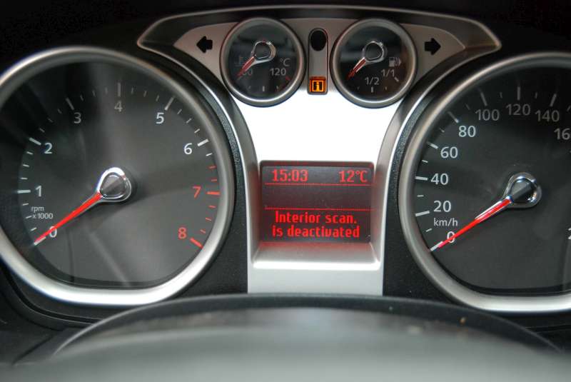

Mělo by tam skočit něco takového:
Re: Objemovy alarm (made in Ford)
Napsal: 20.07.2016 06:37
od lucky.jack
Hm bohužel tohle se mi nezobrazuje. V gemu na straně 2 jsou taky nějaký nastavení alarmu, ale nic z toho mi nepomohlo :nixw:

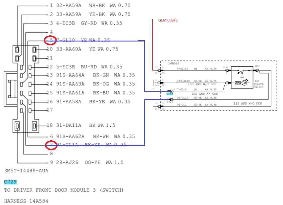

Zapojené to máš asi dobře, jen pro další zájemce přikládám zapojení pro 4 okna v elektrice:
a jak psal ZaQik, jestli ti funguje prostorový alarm, tak jenom zatrhnout:
