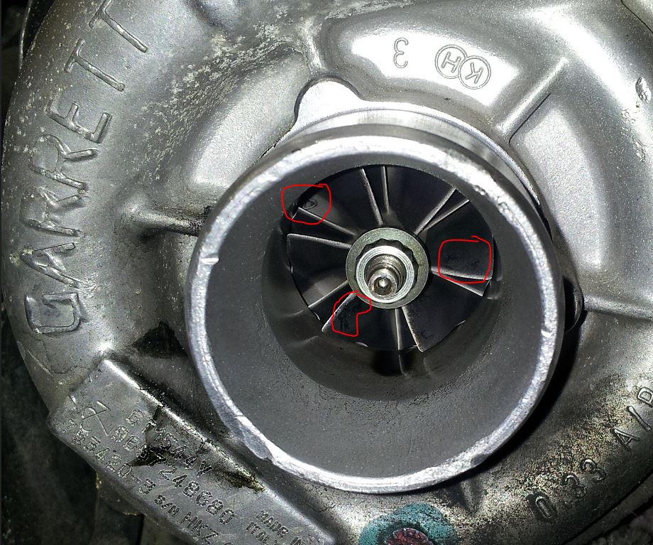

Netuším, ale znovu to rozeberu a podívám se na to. Není tam moc přístup a vyhazovat turbo ven se mi nechce. Navíc mám strach tam něčím hrabat, bych to mohl podělat úplně, ne...?vita_k píše:zdeny. co je to tam nahore vlevo na jedne z tech zadnich lopatek??? zhruba smerem k pismenu E. To cerne na tech lopatkach je nejaka usazenina, ktera nejde dolu?

Ak je to nejaka usadenina, rychlo sa jej zbav, pretoze pri 100 tisic otackach je z tych par miligramov poriadna nevyvazenost.

zakrouzkoval jsem, co myslim...
Ja jsem s kolegou z prace (turbarem z povolani) koukal na moje detailni fotky turba a na tom mojim taky tipoval usazeniny, ktere by tam nemely byt. Mam jiny nazor nez on, ze to nejsou usazeniny, ale naruseny povrch. Kvuli tomu mi to mozna taky houka, protoze povrch lopatek neni uplne hladky. Tve usazeniny maji ale jinou barvu - cernou.
Ale necham to do jeho horkeho konce:)
edit: na aktuatoru mas olej, jestli zatekl dovnitr, mohl by aktuator poskodit. Podival bych se, kde ti olej utekl.

Díky za tip, určitě to zkusím! Jenom nevím čím do toho jít abych to ještě víc nepodělal. Poraďte, čím a jak zkusit ty skrvny odstranit?

Tak mi to nedalo a vlezl jsem k turbu zas a ty fleky už tam nejsou! Asi to proletělo motorem, je to čisté... Podélná vůle žádná, nahoru-dolu trochu ano, ale to asi musí být. Ale houká pořád teda...
Jo a snad jsem vyřešil tu prasklou redukci hadice u turba (od filtru)! Uřezal jsem ji po tu prasklinu, opatrně uřezal ty vodící výstupky kolem a stáhl to páskou na konci - co nejblíž turbu. Není to doražené až k turbu, ale vypadá to že to drží!

Ok.to byl jen olej.nic divného .

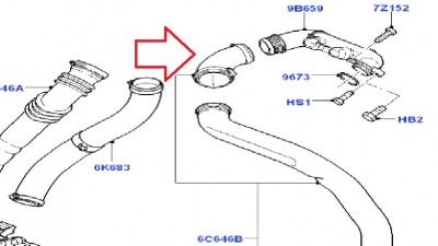

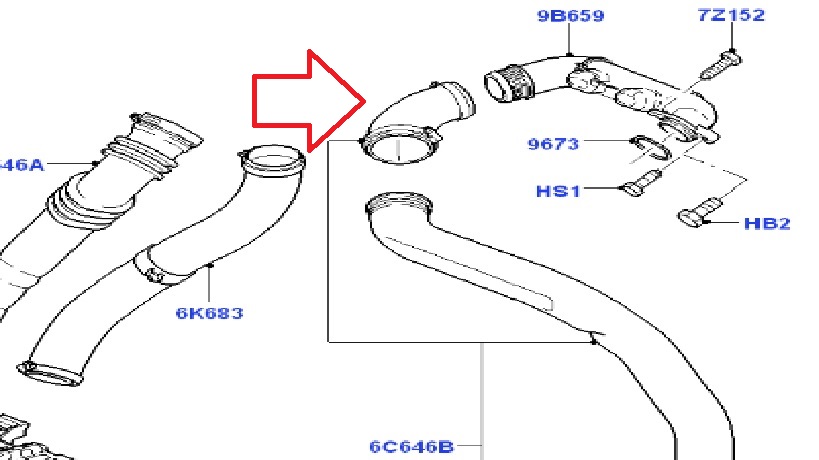

Ahoj tak jak jsem psal na podezření o nějaké dírce za turbem tak jsem ji našel. Nějaká ***** chlupatá čtyřnohá mě asi ze srandy proškrábala hadici co spojuje turbo s ic. Díval jsem se do ceníku a našel jsem pouze celou sadu od turba až po ic, ale já mam vadnou pouze tu gumovou spojku. Nedá se sehnat pouze ta?
Ford Focus C-Max 2004,Ghia,1.6 tdci,80kw.Bez DPF
a druhé aby se ford netrápil sám Mercedes Benz A160,74kw,benzín
předtím:Ford Mondeo mkII 1998,Ghia ,2.0i, 96kw
- lucky.jack
- Příspěvky: 8461
- Bydliště: v Hradci Královým
Re: 1.6tdci - upadlá hadice sání
Nedá.
- vita_k
- Příspěvky: 4025
- Bydliště: Brno a okoli
Da, z Allegro.pl, stačí umět platit v Euro popr. Zlotých

paranmax: ten nešťastný kúsok už zháňalo viac ľudí, čo si pamätám, tak väčšinou to poriešili z vrakáča, alebo z nejakých špecializovaných predajní, kde majú hadice aj ako náhrady pre rôzne typy áut. Tuším marosmanik riešil niečo podobné.
- Příspěvky: 482
- Registrován: 03.01.2013 19:57
- Bydliště: Bardejov
áno ja som to poriešil cez allegro a som spokojnný..už mi to aj došlo a zaplatil som nejakých 22 eur za celú tu hadicu od vzd.filtra ku turbu bez váhy vzduchu
