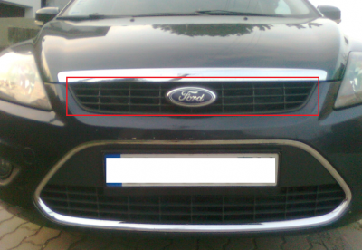

S prvymi mrazmi som zakryl mriezky a chladic z 2/3, potom teploty vystupili az na plus 20(!), ale rucicka drzala ako pribita a vrtula ventilatora sa neroztocila.
Vid obr. z minuleho roku - za hornou mriezkou je papierovy karton obaleny ciernym igelitom.
To iste je teraz aj za polovicou spodnej mriezky, ale tam je velky priestor pred chladicom a neviem ako to dobre upevnit, za jazdy to vibruje...

Dolna mriezka na FF2 po FL je napravo/nalavo o 15(?) cm sirsia nez samotny chladic - to je vec dizajnu a nie technickych vypoctov aby chladenie optimalne fungovalo v zimnych mrazoch.finsa píše:... inženýři a vývojáři aut věděli co dělají ... aby to optimálně a spolehlivě fungovalo za všech okolností.

Tak, dnes som to spravil, dal som pred chladič kus kartónu a pod chladičom, resp. pred chladičom dole je niečo podobné tvaru radiátora, je to asi tak 1/4 veľkosti chladiča ....
Dal som teda aj pred chladič, aj pred tú vec, čo je ešte pred chladičom naspodu taká malá pozdĺžna a uvidím, čo to spraví, dúfam, že mi nezhorí auto niekde :/
Uvidím, ako to bude fungovať a ak náhodou, celé to odtiaľ vyhodím ...

To dole pod chladičem je mezichladič stlačeného vzduchu od turba, a vzduch od turba by měl být studený.12matess3 píše:Tak, dnes som to spravil, dal som pred chladič kus kartónu a pod chladičom, resp. pred chladičom dole je niečo podobné tvaru radiátora, je to asi tak 1/4 veľkosti chladiča ....
