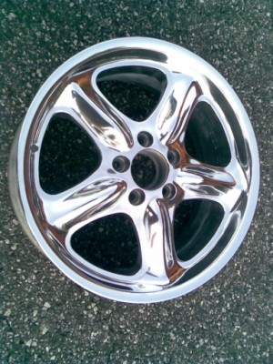

Fastr
Příspěvky: 240
Registrován: 15.02.2010 20:35
Bydliště: Zlín
Re: Leštění ALU disků
Příspěvek od Fastr » 30.04.2013 21:57

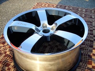

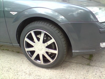

Tak já taky přispěju svou troškou do mlýna. Tyto mám na mém mondíku.
Mondeo III 2,0 TDCI 96kW 2005 Ghia combi, Durashift 5-tronic

Fastr
Příspěvky: 240
Bydliště: Zlín
Příspěvek od Fastr » 30.04.2013 22:13

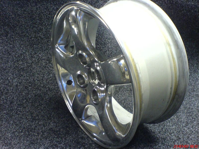

A tohle jsou mé práce.

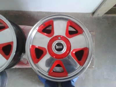

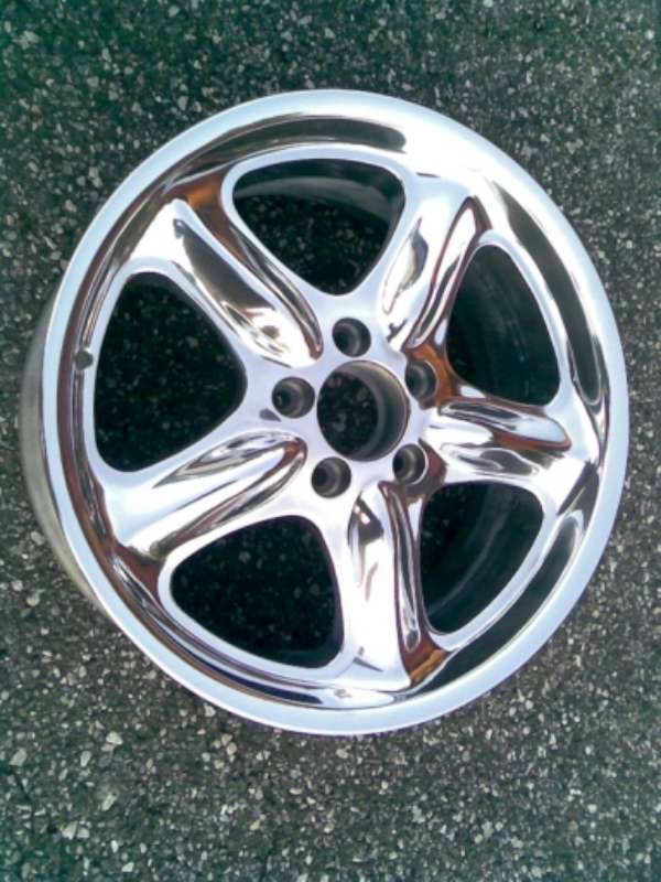

Vojtík
Příspěvky: 8
Registrován: 14.03.2013 15:38
Příspěvek od Vojtík » 01.05.2013 16:08
tak já mám hotovo! hodiny, které jsem na tom, strávil ani nepočítám, bylo moc a moc... nevím, kdy jsem se m napsal první příspěvek, ale od té doby, každý víkend denně alespoň 2 hodiny crcání s barvožroutem, pak broušení minulý týden čtvrtek, pátek sobota, neděle, práce od 11 dopoledne do 18-19 hodin večer... Pak převoz z chaty do Prahy a práce s lakováním, tedy dalších zhruba 6 hodin minimálně... Nechal jsem na nich ruce, nervy, ale výsledek se snad povedl! Jestli bych do toho šel znovu? V nejbližší době rozhodně ne, někdy příště se možná hodně rozmyslim. :D Každopádně kdykoliv se na ně podívám, vzpomenu si na to, co jsem si s nima užil.
Fotky? No... asi vás budu ještě chvíli napínat... Nedal jsem je ani k nám, zeleným, čekám na sobotní sraz na Zbraslavi, jako na premiéru... Pokud to nevydržím, dám je i sem. :)
Zítra je tedy nazout, v pátek na auto, nastavit na ně podvozek, co nejníž to půjde a vyrazit na projížďku. :palec_nahoru:

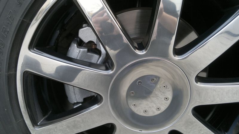

Vojtík
Příspěvky: 8
Příspěvek od Vojtík » 01.05.2013 17:33
tak tedy... u zelených zveřejněno, tak ukážu i zde :)
kvalita fotky alá mobil, ale pro představu :cooler:
