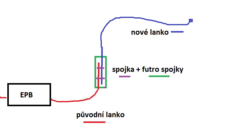

Pockej a kdes to sehnal? Nejaka zakazkova vyroba? Prosim o detaily. Mne to jeden ultrasikovnej borec rozchodil, ale mam strach co bude do budoucna.

Ahoj.
Všechno jsem vyraběl sam na soustruhu + lanko na Favorita cca 200,- Kč .
Problem brzdy byl,že to lanko v boudenu nechodilo,zadrhavalo a zustavalo viset a přibržďovalo brzdu.
Taky jsem se snažil to rozhejbat + dal jsem na třmen brzdy pružinu aby to vracelo,fungovalo mi to tak pul roku.Pak nepomohla ani ta pružina,lanko šlo opravdu ztuha. Rozhodl jsem to vyřešit jinak než utracet cca 20 tis. (nebo kolik ten celej systemus Fordi EPB stoji. Podle mě je to nesmysl,kvuli blbemu lanku kupovat celej EPB. Pan Henry Ford někde udělal chybu).
Puvodni lanko bylo v pořadku,je to 3 mm ocelove lanko + galvanizované PVC . Bouden byl na několika mistech schnily. Zkratim to, vyměnil jsem lanko za novy a spojil jsem to spojkami na lanka,na toto jsem musel vysoustružit futro. Futro je v puli dělitelny. Měnil jsem jen jednu stranu,druha mně ještě čeka.
Ford C-MAX 2.0 TDCi ,Ghia ,2005
