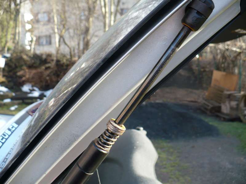

Já si dal pauzu, zjistil jsem, že musím kufr otevřít až o cca 30-40 cm, aby se začal otevírat sám. To pružina nedá, potřebuji tedy i nové vzpěry. A jelikož jsem měl drobnou potyčky se svodidly, tak peníze teď půjdou jinam

Tak jsem se na to díval a hodně se mi to zamlouvá, změřil jsem si tedy mezeru mezi písty (zavřený kufr FFII kombi) a mezera je 21mm (pokud bych bral tu nenaleštěnou plochu pístu, tak je to více, ale ta už je z části krytá pouzdrem pístu)
Díval jse se tedy do katalogu pružin a nikde jsem nenašel údaj Ln nebo LBI.
Jsem celkem zmaten z těch údajů max prac. pohyb a dlouhá životnost.
http://www.penta-edm.cz/dokumenty/norma ... ruziny.pdf
Chápu správně, že SZ 8020 10x51
má
LBI = L0 - Smax (sn = 40%)
LBI = 51 - 17.9
LBI = 33.1 ?
Což by tedy do mezery 21mm nevešlo...
Čili předpokládám že se pletu..., leda by to bylo naopak a údaj z tabulky by byl již max pohyb = LBI
No jak píšu, jsem z toho zmaten, je někdo kdo je již má a mohl by mi to trochu osvětlit? Děkuji

Já mám za to, že nemůžeš dosazovat údaj ze sloupce sn=40%, ale ze sloupce smax(max. zdvih pružiny). Potom ti vyjde 51 - 27 = 24mmAmoresputas píše: Chápu správně, že SZ 8020 10x51
má
LBI = 51 - 17.9
LBI = 33.1 ?
Mě spíš zaráží průměr trnu Dd. Na skice je značené Dd, ale ve sloupci už Ddh15 a to by odpovídalo průměru 5. Ale trn(pístnice) tlumiče má pr. 8 mm

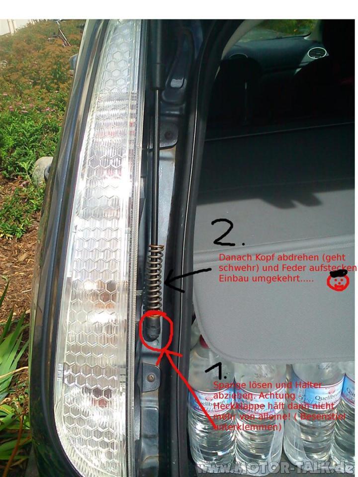

Na německým foru to jeden uživatel udělal následovně...
a funguje mu takto http://www.motor-talk.de/forum/aktion/A ... tId=710621 .
A dával tam - citace:
Tlačná pružina 235 mm x 18.4 mm x 2,8 mm spirála ocelová pružina.
Pružiny pod 2,6 mm jsou příliš slabé. K dispozici jsou také různé klapky v kostce. Z tohoto důvodu, délka pružin je jiný!
Pružiny jsem zkrátil na potřebnou délku, že stále fit tlačil společně tlumiče. Vzhledem k tomu, že jsou v tabulce síť NE faktury ....

Tady hodně záleží na tom volném prostoru na pístu, při zavření, když tam budu mít volnéjch třeba 10 cm, není co, řešit, takovou pružinu najdu, ale když tam mám necelé 2 cm, tak to jde blbě. viz: http://www.ford-focus.cz/forum/download ... &mode=viewlucky.jack píše:Na německým foru to jeden uživatel udělal následovně...

petulak: Jj je mi to jasný, že když tam není místo tak se holt nedá nic dělat. Jedině dát nový vzpěry, který budou mít jiné rozměry a přidat pružinu. I tohle už jsem sondoval, ale zatím nemám nic uspokojivého.
