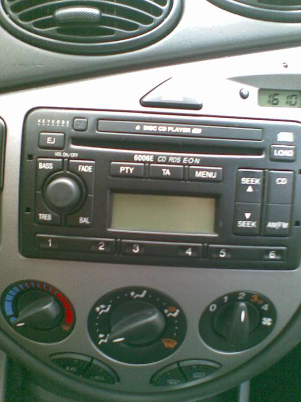

Já mám jiný problém. Po odpojení baterky mě nechce rádio akceptovat kód, který mám vlepený v serviní knížce i se sériovým výrobním číslem rádia. (v Keygenerátoru je ověřeno jako správné) Už po sedmé mě po zadání kódu rádio odpočítává půlhodinový čas a nechce naskočit. Je možné, že v servisce je blbé číslo ? Setkal se někdo s tím ? Díky.

To Otik: pravdepodobne nemas v aute radio, ke kteremu mas papiry ... Na foru najdes navod, jak precist vyrobni cislo radia na displeji (tusim, ze mozna i v tomhle tematu), pripadne radio vyndej a zkontroluj cislo na stitku zboku.

Díky za radu, rádio jsem vytáhnul a mělo úplně jiné serial number, než ten, který byl uvedený v servisce. Vygeneroval jsem si z něho kód, který se chytil napoprvé. Závěrem ještě varování: značkový servis, který prodává jiná rádia, než která uvádí v servisce je Ford Carent v Brně Juliánově.

nevi nekdo jak dekodovat radio6006E origos fordacky diky moc

Použíj funci hledat :idea: je tady toho o tom napsáno spoustu,ale musíš to rádio vyndat a podle seriového čísla ti kalkulačka vyplivne kod 8)

nevi nekdo jak odkodovat radio 6006E diky
