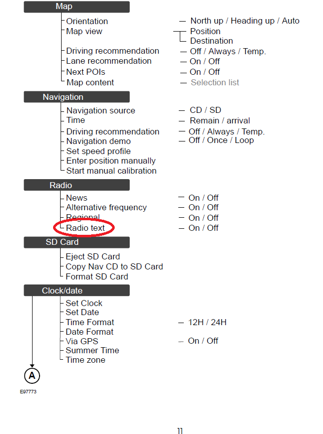

Jj, vím. Dříve to rádio normálně ukazovalo a v jiným autě (sluzebaku) to ukazuje. Musí to být v rádiu někde povoleny, nebo automaticky stahuje názvy?

Re: PROBLÉMY Blaupunkt TavelPilot FX
Není to to nastavení na obrázku?
jinak to co tam má ZaQik je skryté menu stlačením set + navi na 2-3s
Tak mám zaškrtnuto Radio text a stejně nefachčí. Ale nakonec, dá se bez toho žít...

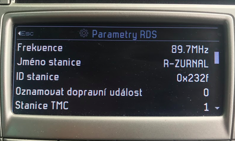

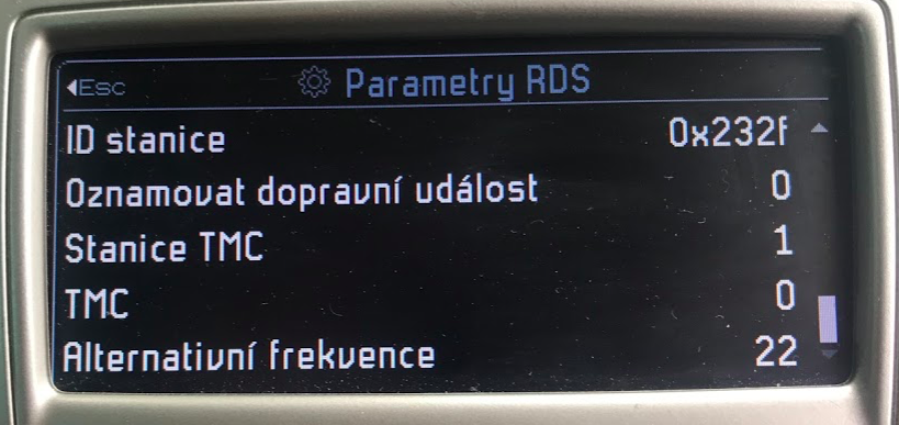

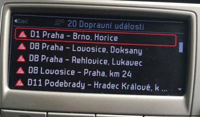

Hodnoty mám stejné jako ty, ale TMC událostím mám celkem dost.ZaQik píše:zjistil jsem, ze mi prestalo fungovat TMC ... a vubec netusim kdy a proc ...
- FX ma originalni firmware
- radiozurnal naladen a ulozen v pameti radia (stejne tak regina a vltava):
... nekdo nejakou radu?

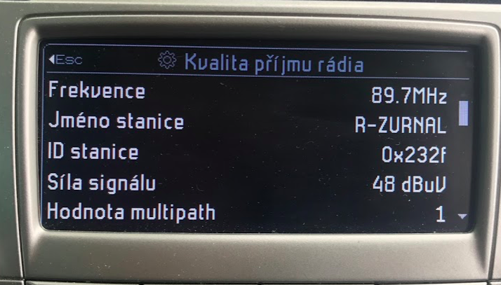

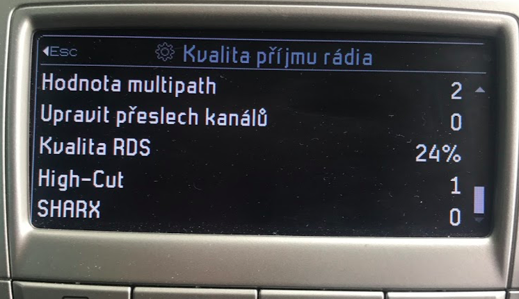

RDS mas 24% ... ja 18% ... zajedu nekam k vysilaci, jestli se to zvedne ... pak by to bylo asi antenou

tak problem je "mezi zidli a klavesnici" (zde spis "mezi sedadlem a volantem") ... vypnuta polozka"Dynamic guidance" v parametrech navigovani
viz navod:
Tuto funkci lze zapnout nebo vypnout. Když je zapnutá a jednotka přijímá platný signál kanálu dopravních hlášení (TMC), trasa je automaticky aktualizována tak, aby byla zohledněna dopravní situace v dané chvíli, nehody nebo zácpy.
viz navod:

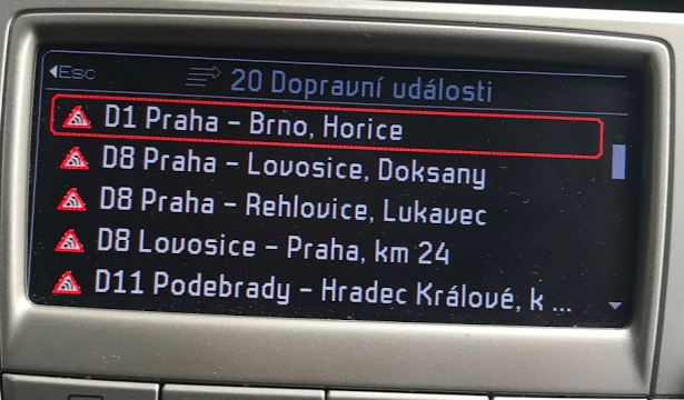

Včera se mi třeba v rádiu za celý den objevila pouze jedna událost.
Předpokládám, že by se do rádia měla dostat většina z těchto vysílaných dopravních události od ŘSD http://www.dopravniinfo.cz/seznam.aspx
Navíc si myslím, že tato služba v ČR je celkem nepoužitelná. Jsou silnice, které jsou označené jako opravované a navigace se této komunikaci snaží vyhnout, přitom se tam dá normálně projet.
http://portal.dopravniinfo.cz/rds-tmc/p ... by-rds-tmc
V podmínkách příjmu je napsáno, že ŘSD vysílá na stanici ČRo3. Na stanici Radiožurnál vysílá Global asisatnce, kde ty data asi nejsou moc aktuální.
http://tn.cdc.cz/co_je_to_tmc.html
