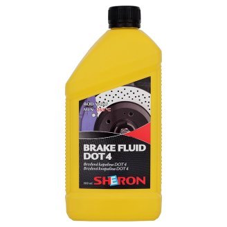

Ahoj, tak dnes jsem provedl výměnu brzdové kapaliny v celém okruhu
i spojce. Práce doma na dvě a půl hodinky v klidu i s kafíčkem.
Vše proběhlo hladce a bez problémů.
Použil jsem brzdovku DOT4 od SHERON litr stačil :perfect: :perfect:
Ford focus hatchback 1.6 ti-vct 92 KW

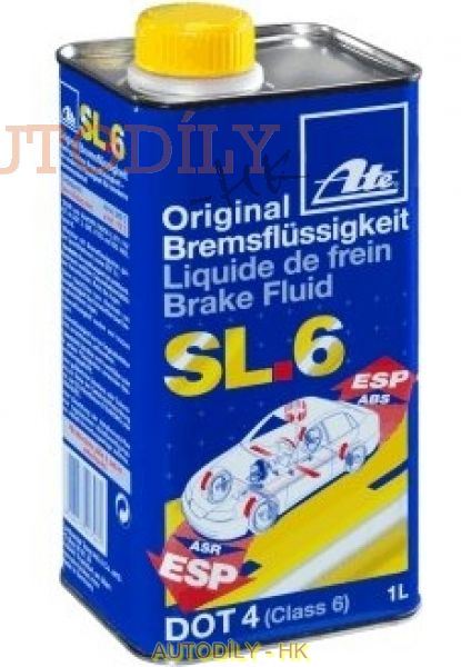

Zdravím.Chystám se na výměnu brzdovky a chci zároveň vyměnit odvzdušňovací šrouby.Nevíte prosím kde se dají koupit náhrady nebo musím pouze origo Ford.Mám Focus kombi Trend 1.6. 16V 74 Kw r.v 11/2010 s brzdovým systémem Ate. Brzdovku jsem koupil tuto.Děkuji

Netuším jak bylo a je zacházeno s tvým autem (brzdy), ale měnit jen tak z prevence odvzdušňováky je vyhazování peněz.
Já měnil bzdovku ve 192k km po 7letech a vše šlo v poho, dal jsem tuhle....
