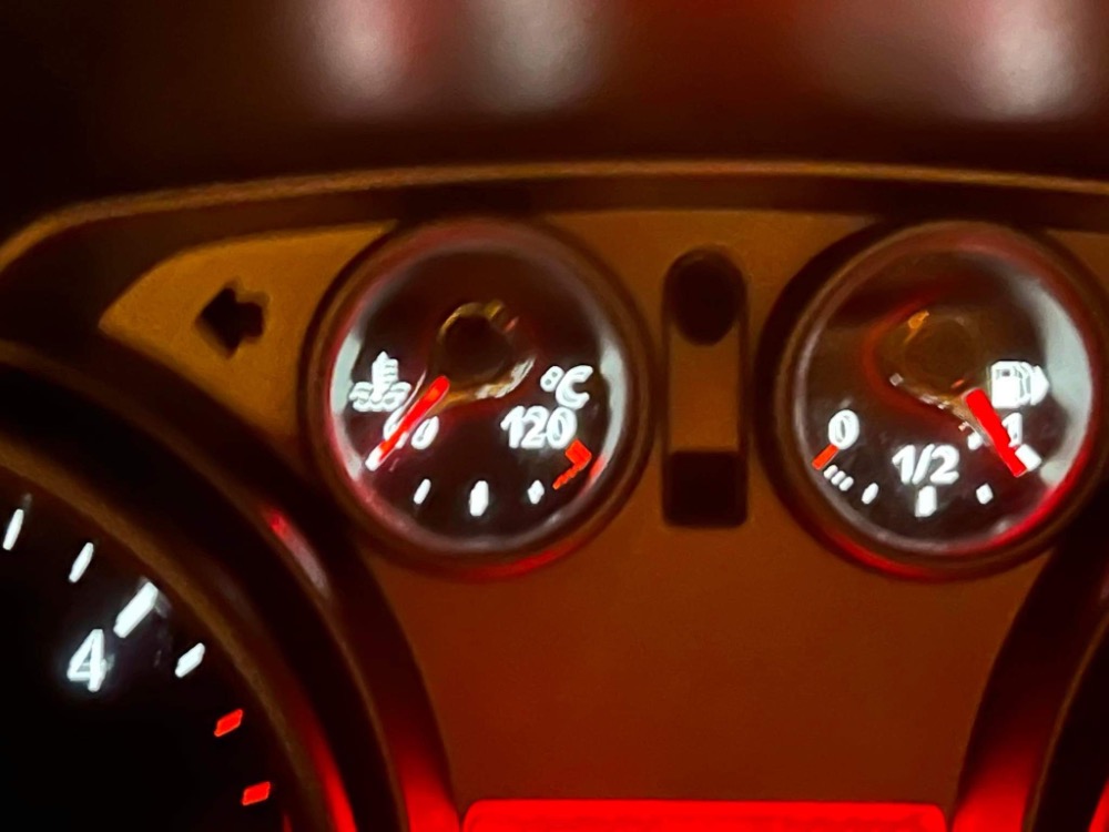

Termostat vyměněn (Gates za 3500,- :shocked: ) a beze změny… Nemá se ještě něco nastavit přes diagnostiku? Nejsou tam ty termostaty dva? Nic už mě nenapadá.

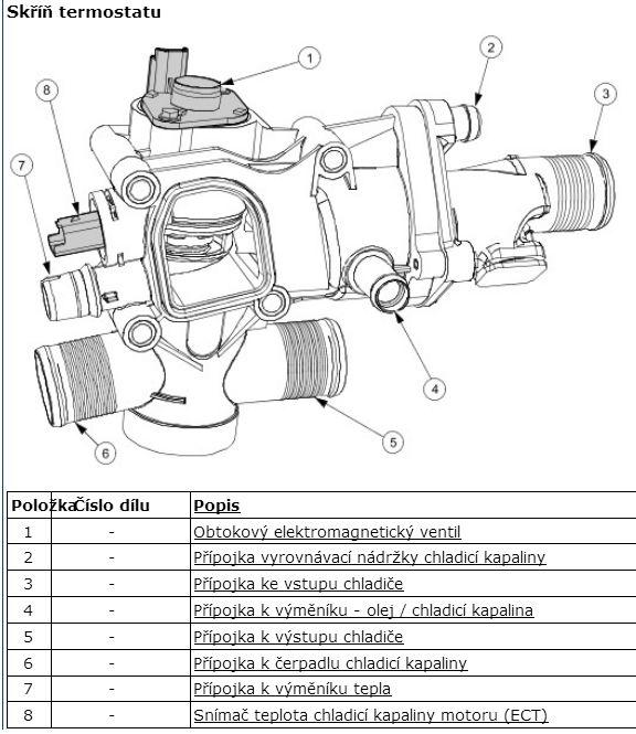

Termostat je jen jeden, součástí toho plastového celku jsou i dva elmag. ventily, které umožňují rychlejší ohřev motoru. Ty řídí jednotka motoru.
Dle ETIS může být problém s nedostatečným ohřevem motoru způsoben těmito komponentami:
Snímač ECT - v bloku u termostatu
Ukazatel teploty - přístrojový panel
Termostat - v bloku u termostatu

nevrtal ses diagnostikou v budikach? nenastavils tam jiny typ motoru?

Já určitě ne pánové.
Po 100 km dálnice:

Novejsi termostaty uz nemaji ten ventil ne ? Aspon teda origos...

V popisu je Kuga 2009 a podle etisu by to měla mít takto:

Kuga 2008 100kW tam obtokovy ventil nemala. Fyzicky vyzeral termostat rovnako, cidlo teploty tiez rovnako.

Pak mají v Etisu chybu :(

Dnes jsem auto vrátil do servisu, tak jsem zvědav. Prý mrkne na teploty na čidlech.

Uz 2 roky bez problemov. Ten ventil tam ani nebol predtym. Ani kabel, konektor, iny ako cidlo teploty.
Samozrejme bolo treba odvzdusnit ventil hore za motorom. Ozaj, to by som zdoraznil, nech to pri vymene nezabudne spravit.

No jestli to předtím ukazovalo, i když blbě, ale špatně se ohřívalo, a teď to topí, ale neukazuje vůbec, tak zkusit přehodit čidla mezi sebou. To původní dát místo toho co tam je teď. Uvidí se, co to bude dělat :nixw: . A jestli tam není jiný čidlo, tak by asi musely odejít budíky, což se mi moc nezdá.

Jasně no, prý prověří ta čidla. Budu informovat. Děkuji Vám.
