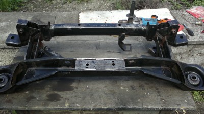

Zas tak zlý to nebude já měl zarezlý excentry a k tomu ještě asi 3 šrouby.. Ty co nejsou přímo nad zemí jdou povolit dobře. Na autě bych to asi dělat nechtěl, ale podle mě by to šlo. Záleží na podmínkách a na tom jak dobrou máš flexustano. píše:Seriem do toho. Kupim to cele, cele ramena, aj so srobami. Toto fakt nechcem podstupovat. A kedze sroby mi zahrdzaveli tak, ze nejde povolit ani zadne excentre, tak tie na silentblokoch mozem rovno odpilit.
Nějaký motivační foto

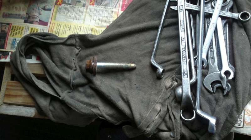

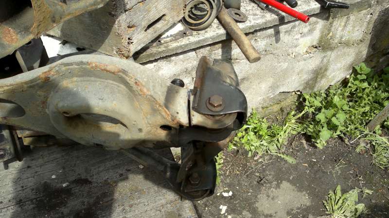

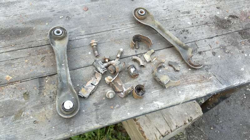

taky bych tu mel motivacni fotky

Hm diky za fotky, tak uz se me do hoho nechce vubec
to bude peklo
