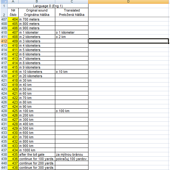

majk, čislovky nerozpisuj, ja ani neprekladam ked mam pod sebou napriklad vzdialenosti tak ze o 100 metrov a za tym ido o 200 o 300...
tato tabulka je hruba, bude ju treba doladovat, lebo niektrym prekladom bude treba dat spravny cesky tvar :D
ale tu su ukazky :

jama píše:majk, čislovky nerozpisuj, ja ani neprekladam ked mam pod sebou napriklad vzdialenosti tak ze o 100 metrov a za tym ido o 200 o 300...
ale tu su ukazky :

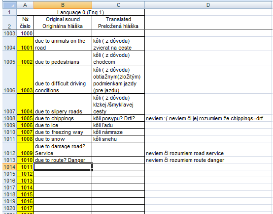

1009 - due to damage (damaged) road service
1010 - Due to wather danger

Nestalo se vam že by byly některé věty useknuté nakonci ve slově nebo jen slovo...
jako příklad uvadím slovo area na řádku 756 a rádek 760....prosím zkuste jestli vam to taky blbne jako mě...díky

Ano 756 a 760 su nejako divne seknute. V mojich som to nemal nikde.

majkl tak tie dva priklady co si dal pocujem odseknute aj ja...
