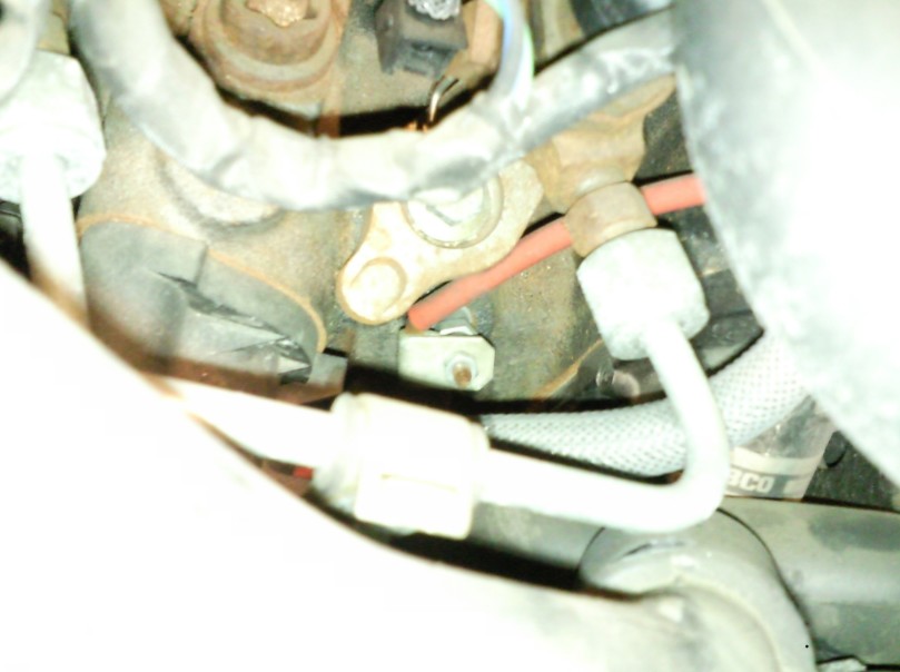

ANO :Dancer: Nebo že bych se spletl?Obrázek
