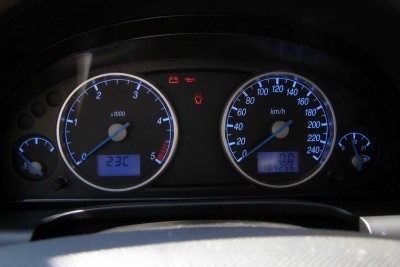

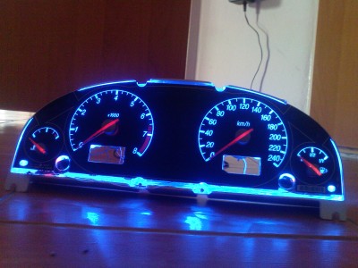

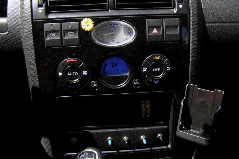

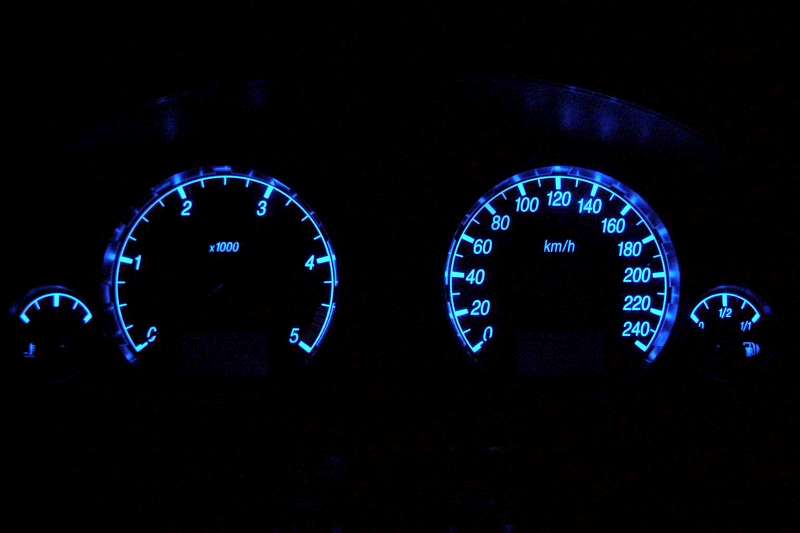

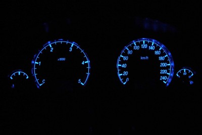

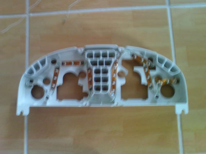

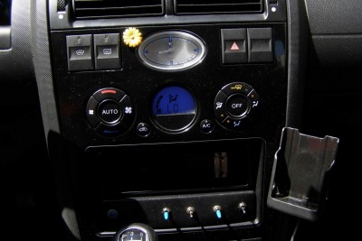

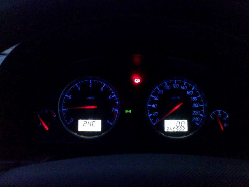

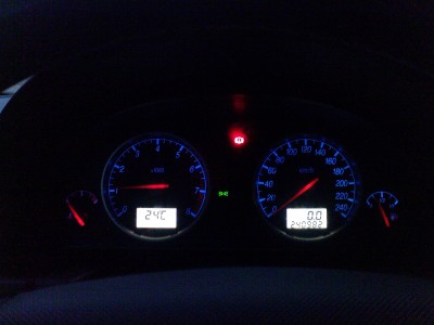

Tak už proběhla poslední fáze proměny. Teď je to kompletní. Včera jsem dodělal budíky a myslim že se to povedlo. Asi v pátek večer udělam kopletní foto.
Abych vám sečetl finance na tenhle projekt co?
Podsvícení středového panelu:
Hodiny: 3 LED SMD
Ovládání klimatizace: 16 LED SMD
Spínače (vyhř. okna atd.) : 10 LED (prům. 3mm)
Podsvícení spínačů stahování oken:
Spínače stahování oken u řidiče: 4 LED SMD
Spínače spolujezdec a vzadu: 6 LED SMD
Podsvícení budíků:
Otáčkoměr atd.: 8 x 5cm LED pásků s SMD
Displeje: 2 LED smd
2 bílé plastové folie
SMD ledky jsem použil z led pásků. Je to levnější. Vyletoval jsem si je. Na 5 centimetrech pásku jsou 3 ledky.
Tak abych to spočítal:
Bylo použito 11x5cm led pásků = 231 kč
10 led diod průmer 3mm = cca 50 kč
Celkem 281Kč
Ceny jsou se slevou kterou mám v GESu.

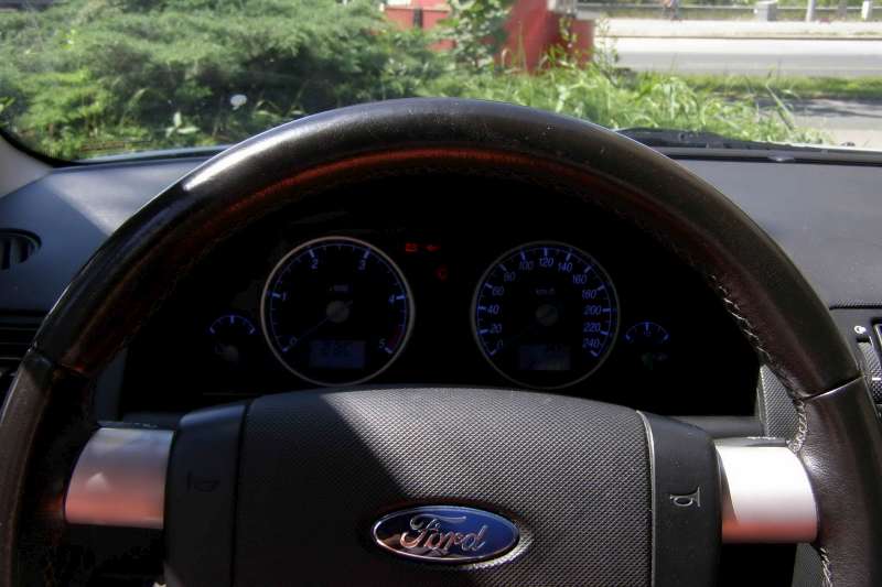

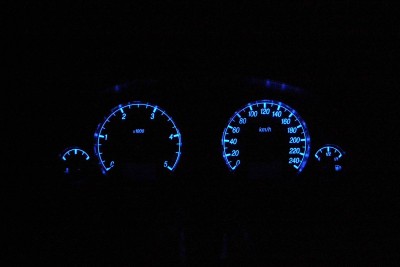

Podle fotek se mi zdá, že to rozložení světla je lepší než na originálech.
Ex ST220 model 2004

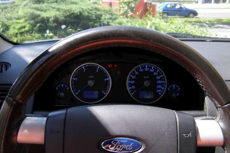

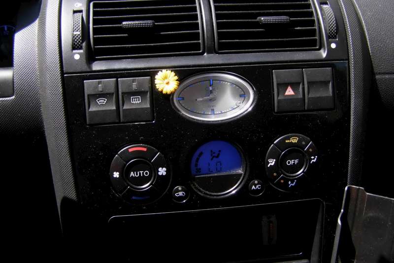

Příspěvek od gines » 18.06.2009 12:11

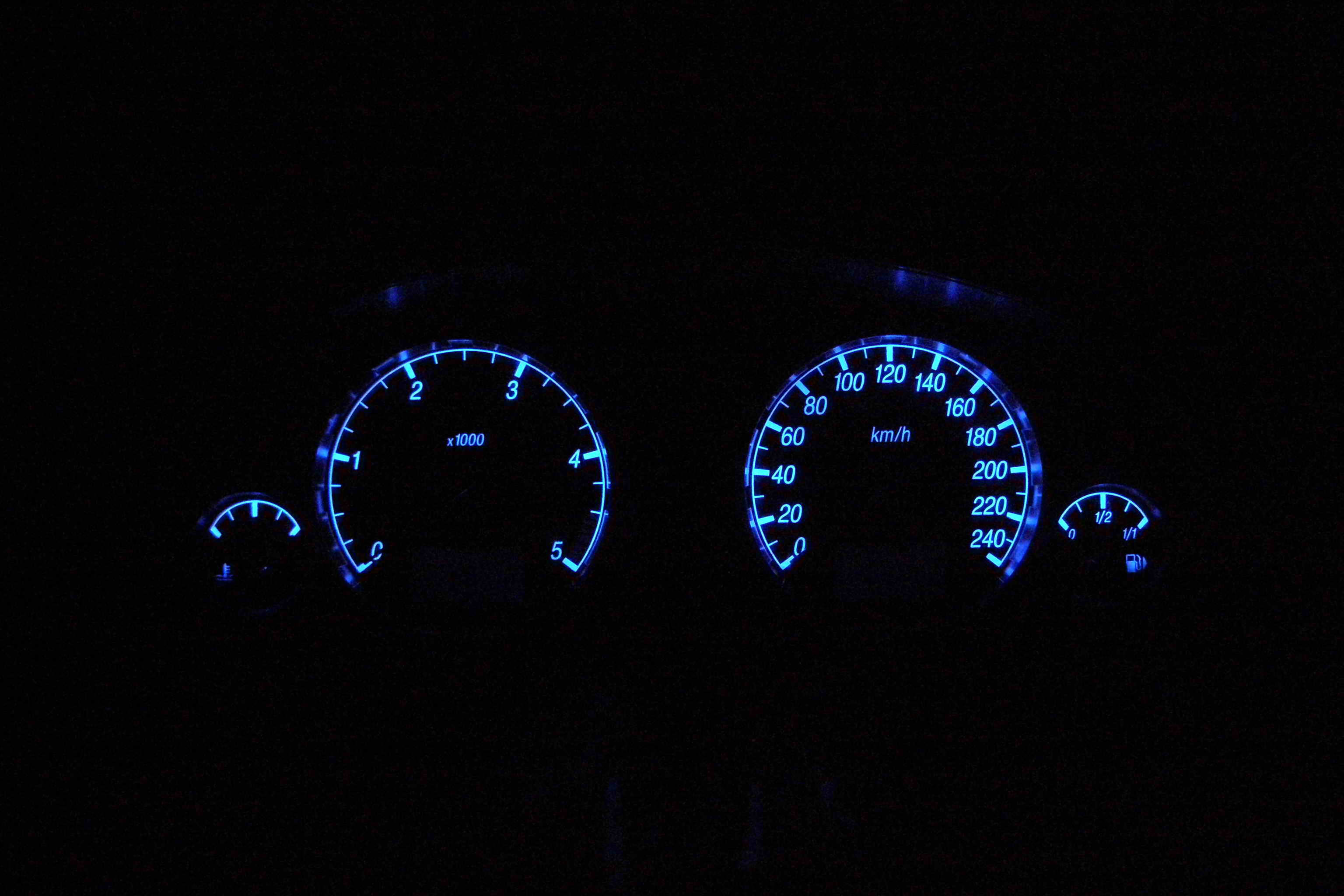

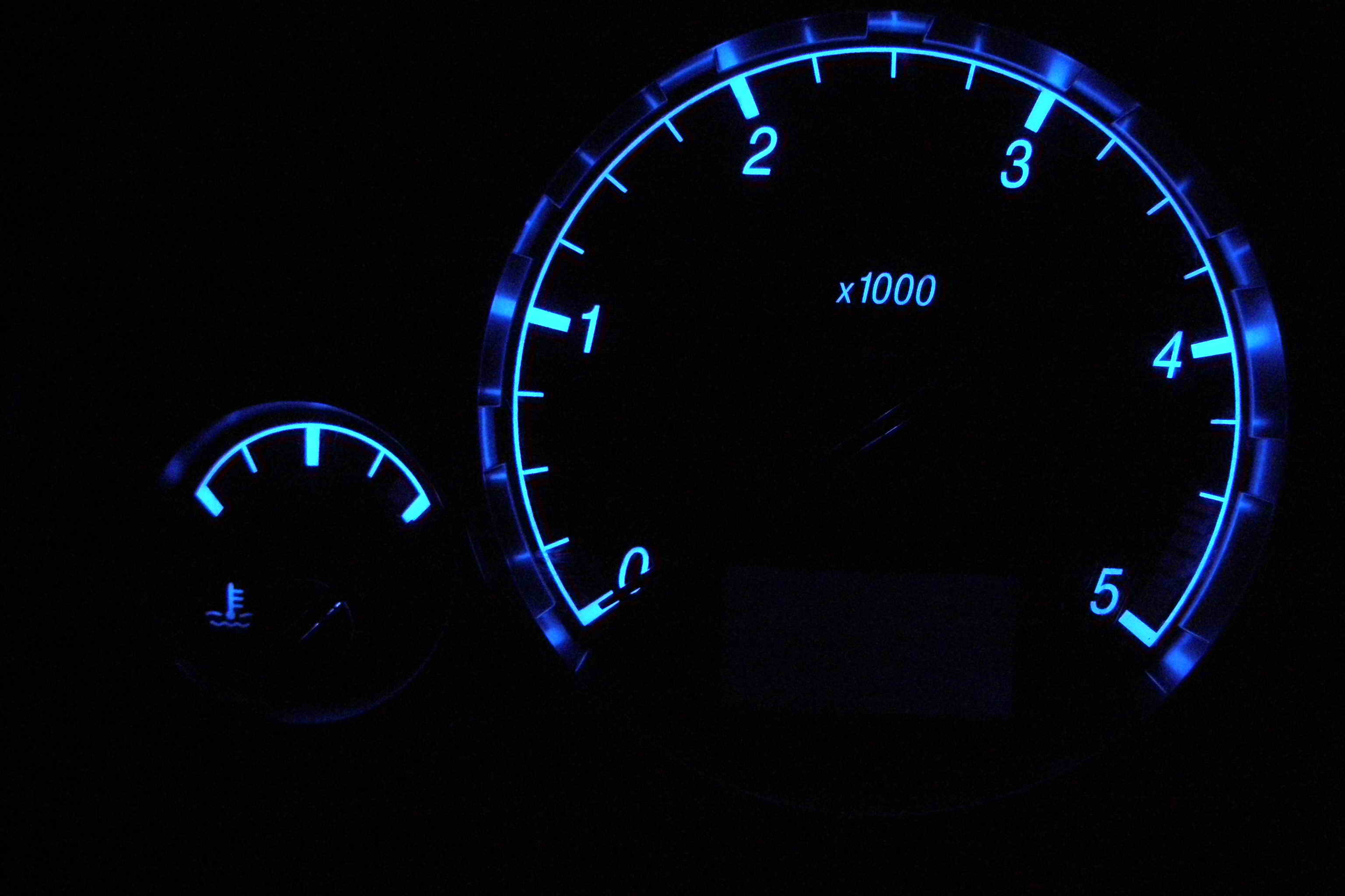

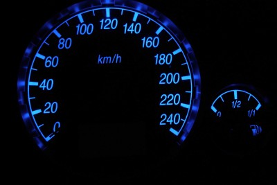

No taky jsem si s tim pohrál. Nejsem žádná bábovka ne?

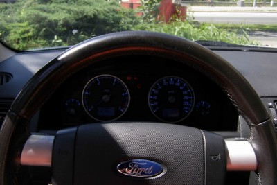

Tady jsou fotky za dne.

Příspěvek od Rumcajs1 » 18.06.2009 13:30
je to špica!!!

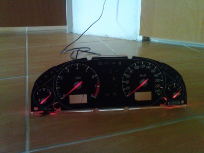

A rafiky ti svítěj jak??

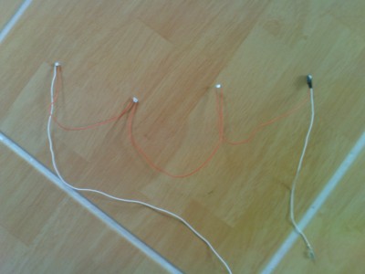

je to pekny mam to taky v teto fazi,akorat resim rucicky,jak tam dostat svetlo(nejlepe bily)aby sli pekne videt,jak koukam na foto tak ti taky moc nesviti 8O ,myslim si ze to budu muset privest nejakym svetlovodem 8)

No ručičky moc nesvítí. Spíš skoro vůbec ale to mi nevadí. Taky jsem nevěděl jak je vyřešit. Jsou i zespoda červený. Ta původní žárovka je prostě rozsvítí ale ledky ne.
Monďák
Příspěvky: 88
Registrován: 19.04.2009 20:38
Re: Změna podsvícení Palubní desky
Příspěvek od Monďák » 18.06.2009 18:29
fakt šikula,máš to moc pěkný a ručičky k budíkum bych nechal asi červený jako to má VW to se mi líbí moc...jinak možná se mi to zdá a nechci vypadat jako rejpal ale mezi 60-100km/h ti to svítí míň aspoň na jedný fotce to tak vypadá...ale jinak smekám :wink: :!:

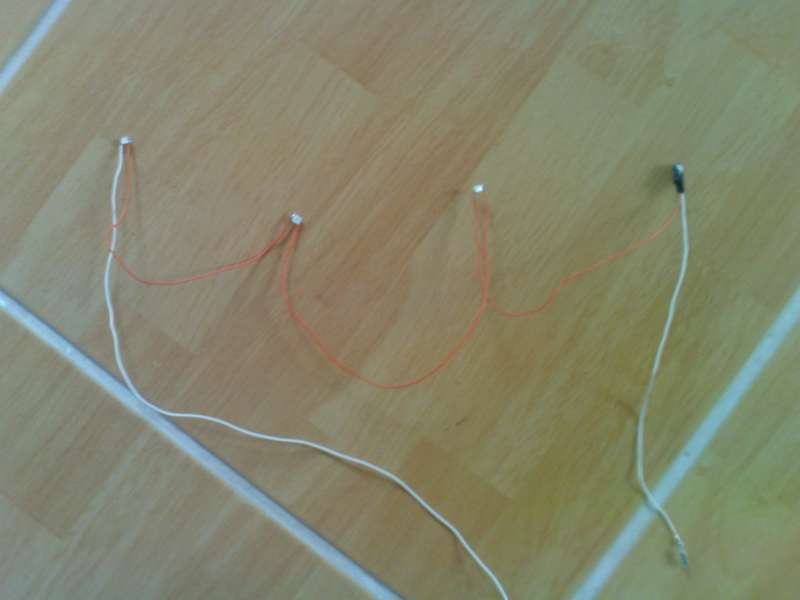

tak dnes uz jsm to dodelal,nakonec jsem ty rucicky vyresil tak ze jsem vyletoval diody z pasku naletoval na dratky pres odpor a vlozil jsem to az ke stredu,na prvnich fotkach to sviti hodne ale nicmene jsem to chtel udelat decentni kvuli tomu ze jezdim dost v noci a pak z toho bli oci :lol: jinak se omlouvam za kalitu je to foceny z tel.
