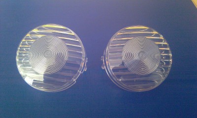

Zdravím, kdyby někdo potřeboval, tak v práci prodáváme tyto filtry pro vysoce svítivé led diody,úhel má 35° a průměr je 37mm, cena kolem 15 kč.

lepší foto

jj z UK do FF za 15 liber, ještě rozdělat světla,nastříkat na černý mat a jeto.

antonín: To vypadá parádně, ty čirý sklíčka :cooler: Hele a musí se kvůli tomu rozebírat světlo?

Jojo musí...na sraze to mužem klidně províst...otázka deseti minut a aspoň ti vyčistíme čočky xenonů :cooler:

Mě by se to líbilo, anžto ta oranžová tam fakt bije do očí, takhle je to hezky sladěný :palec_nahoru: . Ale nemám je :evil: , sám bych se do toho nepustil ale Ty už v tom máš praxi, halt odborník co bys v autorizáku marně hledal :gott:

Já jsem se k tomu ještě nedostal, doufám že to pude nahřát jen fénem co??. Jaký pak koupit tmel až to budu lepit zpět?

Lepší horkovzduška, má větší výkon, ale třeba Gines říkal, že to lousknul při pokojový teplotě :idea:
