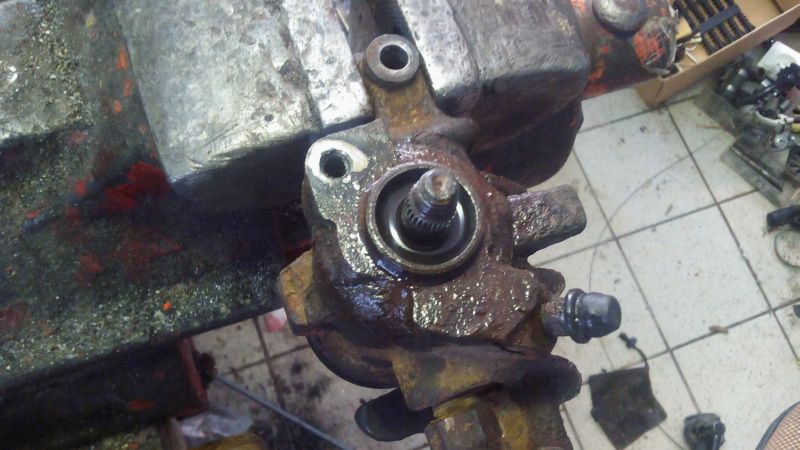

Zdravím začal jsem mít problém s ruční brzdou (kotouče) sice jsem to rozhejbal , ale to těsnění kolem osičky ruční brzdy v třmenu už není nic moc . Už jste to nikdo měnil , našel jsem že se dá koupit sada na opravu zadního brzdiče 8435123030986 kde je , ale jde mě o to jak se to dá vyměnit , musí se vyndat píst , nebo to jde vyměnit zezadu ze strany té páčky _
Díky za rady
Focus combi 1.8 Tdci 74kW
sth-1
Příspěvky: 244
Registrován: 02.02.2013 13:48
Re: Ruční brzda
Příspěvek od sth-1 » 28.07.2015 14:32
Takže těsnění vyměněno , lze to bez vyndání pístku , ale když už jsem měl nové těsnění vyměnil jsem i to co těsní píst. Jinak výměna celkem jednoduchá , sundat brzdič dolů , tady byl zádrhel s brzdovou hadicí nějak povolit nešla a ještě točit brzdičem v ruce se mě nechtělo , tak jsem raději povolil spoj brzdová trubička - hadice 11 klíč a to šlo v pohodě . Pak jsem si to vzal do svěráku sundal jsem tu "packu" co za ní tahá lanko i tu desku pod ní drží na jednom šroubu -je to na hvězdičku , ale k výměně toho těsnění není třeba ji sundavat.Pak starým tenkým šroubovákem vydolovat to staré těsnění , to je největší pakárna když jsem nechtěl udělat vryp do těla toho brzdiče , je to tam nalisovaný stejně jako simering prostě to těsnění má v sobě zalisovaný kovový kroužek . Pak jsem nastříkal nějaký uvolňovač rezu a nechal hodinku působit s tím že jsem to občas rozhejbal pak vypláchnot čističem brzd vyčistit bronzovým kartáčkem a smirkem opět propláchnout namáznout vazelínou a dát i do toho těsnění (dal jsem modrou jako do ložisek kol) naklepnout těsnění vhodnou trubičkou (udělal jsem z nějaké měděné co se mě válela u soustruhu ) ale asi by to šlo i dlouhým 14 ořechem z malé goly , a vrátit na auto při tom vyměnit manžety na vodicích čepech včetně jejich namazání .Stejný postup i u druhého kola a nakonec vysát zbytek brzdové kapaliny z nádržky , dolít novou a důkladně odvzdušnit všechny kola. práce sice na celé odpoledne ,dlouho trvá působení toho uvolňovače ale teď se to vrací i bez té pružiny ,ale jasně že jsem ji tam dal , taky jsem vnutil injekční střikačkou nějaký olej do bovdemů to hned když jsem sundal brzdič

Vsetko v poriadku, ale vazelinou na to tesnenie si to ... (s prepacenim) posral. Brzdova kvapalina a tesnenia/gumicky nesmu prist do styku s klasickou vazelinou. Treba pouzit specialnu na brzdy, ktora je kompatibilna s brzdovou kvapalinou.
Neviem, ako sa ti to presne teraz prejavi. Faktom je, ze gumicky sa obycajnym mazivom nicia (napuchuju a rozpadavaju sa), a brzdova kvapalina sa nici. Co to spravi tebe, neviem.

no nevím jak by se tam k tomu dostala brzdová kapalina , tady to těsnění chrání jen tu osičku s tisícihranem a těsnění je tam proto aby se tam nedostávala voda a bordel , takže než tam nechat místo pro vodu a bordel nechám tam vazelínu , už touto vazelínou mažu čepy v brzdičích na Felde nejméně 13let a ty prachovky tam mám původní a jsou taky ze stejného materiálu tak nevím proč by mě měla rozleptat toto těsnění . Uvidíme časem ale raději si za pár let případně koupím novou sadu těsnění stála mě jedna sada 150Kč než to nechat nasucho nebo než kupovat nový brzdič. Jo a když by tam byla brzdovka tak už by to asi moc hezky nebrzdilo a brzdovka by pěkně ubejvala a bylo by třeba nějaký přípravky na demontáž toho vnitřku brzdiče ale to už bych asi neřešil a koupil raději nový. Ale možná jsem to špatně napsal samozřejmě jsem nedával žádnou vazelínu do vnitřku brzdiče tam je jen brzdovka , ale jen zvenku na tu osičku a na čepy brzdiče
Příspěvky: 13726
Re: Ruční brzda
Příspěvek od stano. » 29.07.2015 15:53
Ak tam nie je brzdovka, potom OK :palec_nahoru: Toto som este otvorene nemal. Myslel som, ze to tesni kvapalinu.
