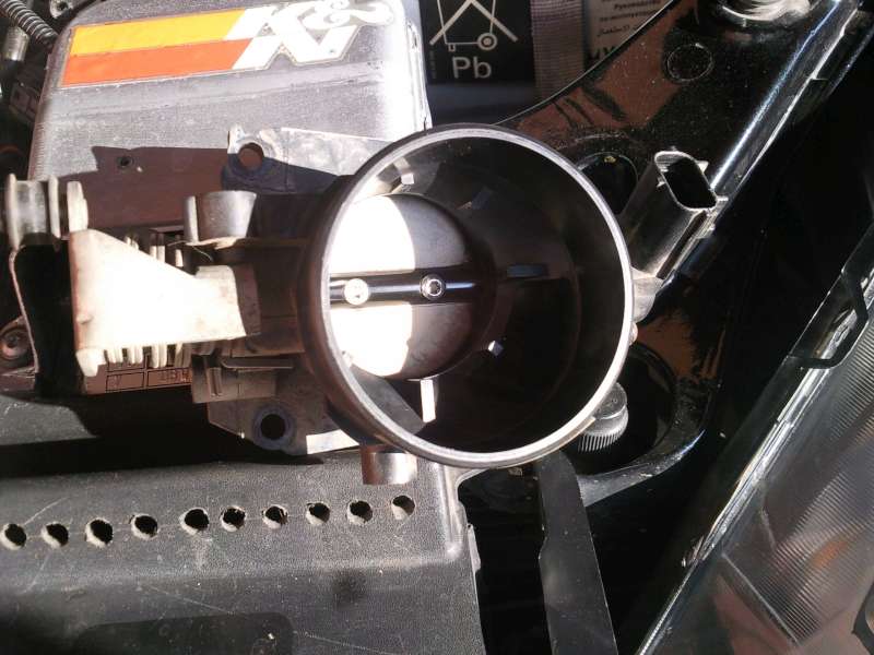

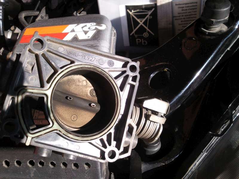

Příspěvek od Dingo-zetec se » 12.11.2011 12:09
tak dnes som to mal rozobrate znova a pomohlo :palec_nahoru: vsetko som to poradne precistil a otvara sa teraz dotykom pierka :Dancer: ale stale nechapem odkial sa tam tolky nanos dostal :nixw:

Příspěvek od Dingo-zetec se » 12.11.2011 12:32
takze ziadna tesniaca hmota na klepke neni,,je to len usadenina z toho obvodu sania ako sa to doviera,preto to casom zacne priliepat :o

Příspěvek od petulak » 12.11.2011 16:35
Nános-- z výdechu motoru. :mrgreen: :mrgreen:

Příspěvek od petulak » 12.11.2011 20:48
A pod klapku sání ti jde hadice výdechu z bloku motoru-né. :mrgreen:
Přes ventilek.

Příspěvek od cr4sh3r87 » 12.11.2011 21:46
petulak ma pravdu :!:
Výdech od vaček do airboxu
Výdech od klikovky do sacích svodů
