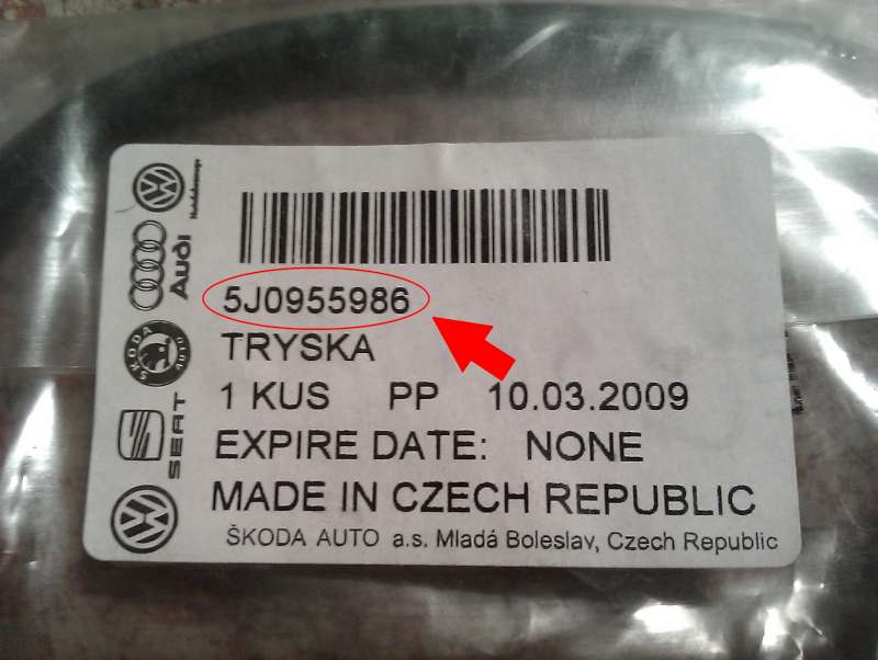

Zkusím navázat, ať nezakládám zbytečně nové téma - dá se někde vyčíst, na které body na skle mají být nasměrované trysky ostřikovačů? Kdysi jsem měl pár knížek Jak Na To k různým autům, kde mimochodem u seřízení trysek ostřikovačů byly nakreslené body, lehce odměřitelné na předním skle, na které když člověk za stání seřídil dopad paprsku vody, neměl potom problém, že mu to ve 130km/h nečůralo sotva na torpédo nebo naopak v 50ti neskrápěl sklo řidiče, jedoucího za ním. Mám je blbě seštelované, jednou málo, jednou moc a stejně to nikdy rovnoměrně nesetře sklo a tam kde nestříkne dostatek vody, zůstávají šmouhy. Možná mi někdo napíše, že je to banalita. Asi je, ale už mě to pěkně s.e.r.e, furt běhat se špendlíkem ven, vystříkal jsem už asi 2 litry nemrzky :dih: :lol:

Trysky jsou dvě, no, ale ať je seřizuju do stejné výšky nebo každou jinak, nechává to stejně šmouhy. A gumičkama to není.
Tak jsem Ti proštudoval ty, aaehmm :) , škodovácký ostřiky a půjdu do nich! Teda pane moderátor, voni sou hlava! Voni by mohli z fleku dělat i na škodafóru :lol: Ne, fakt ocením, když někdo vymyslí přesně takovýhle zlepšovák, paráda :gott:

Dneska jedu okolo škodivky, tak doufám, že je budou mít, abych je tam mohl o víkendu implementovat :cooler:
EDIT: radši jsem si tam brnknul, nebyly skladem ale objednali mi 2ks na pondělí :hhura:

Příspěvek od Yeshterr » 27.02.2012 21:46
Tak hotovo a je to pecka :arrow: http://www.ford-focus.cz/forum/viewtopi ... 27#p733227
Jinak aktuální cena Tukas - 545,- za 2ks vyhřívaných trysek. A pozor, změnilo se skladové číslo z toho 6Y0...... na toto :idea: :arrow:
