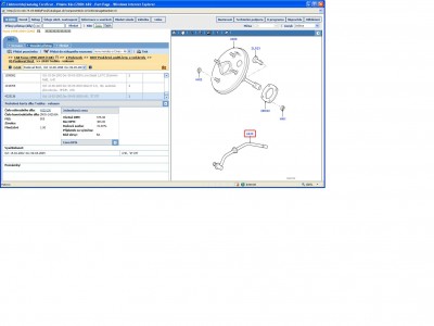

- Příspěvky: 19257
Re: Focus ST 170 jak to udělat, aby brzdil?
a pro tam nedas motorcraft ? i s deskama ?Tonda-B píše:Kotouče Brembo jsem vyměnil za ATE.

- Příspěvky: 19257
nejsem si vedom ze by tam nejaky ventil byl .
- Příspěvky: 433
- Registrován: 05.02.2009 23:05
- Bydliště: Praha 10
Já ale zpětný ventil na hadici spojující sání a posilovač brzd vidím.
Má tam být nebo ne?
Má tam být nebo ne?

- Příspěvky: 19257
v katalogu je to ilustracni ale pro ST je jine nez pro 2.0 benzina . ale to ridi podtlak .
