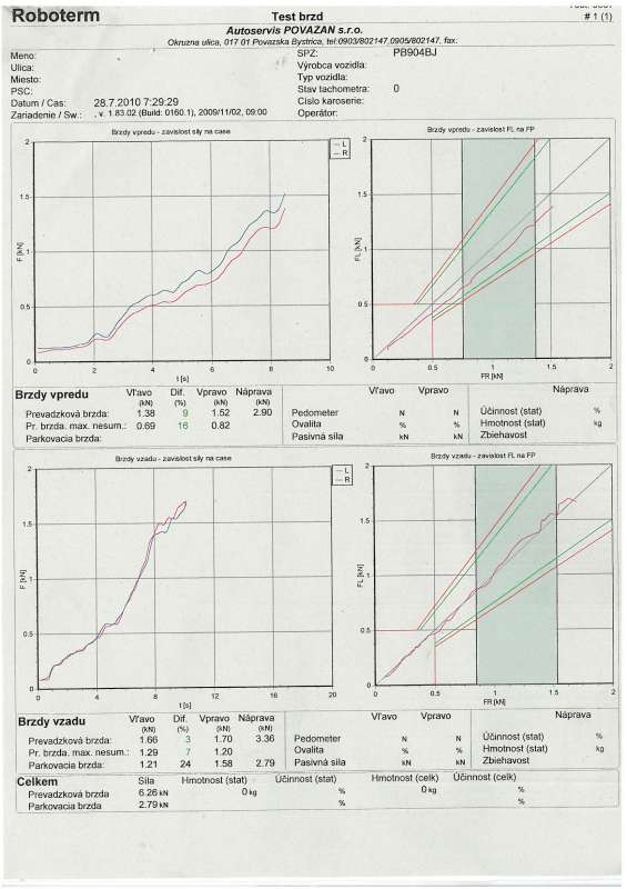

Souhlasím s názorem mechanika, že brzdy na přední nápravě jsou slaboučké. Souměrnost účinku brzd máš sice v pořádku, ale brzdící síla, potažmo účinnost je mizerná. Kdyby tam, kde ti tento test dělali, nebyli líní a doplnili ti i hmotnost vozidla na jednotlivé nápravy, zobrazila by se i účinnost brzd na základě brzdného zpomalení a zjistilo by se, že je hluboko pod min. 45%. Takhle jsem to musel počítatfutri píše:Skutočne tu nieje nikto, kto by mi vedel poradit, ci moje brzdy su alebo niesu v poriadku??????? Resp. či je nevyhnutna okamzita oprava?
Snad se to od té doby, co jsem utekl z provozu, nezměnilo
Pořiď si Focus a pocit z jízdy okus.
Je dobré mít v životě i chvíle, kdy nespěcháme ...
