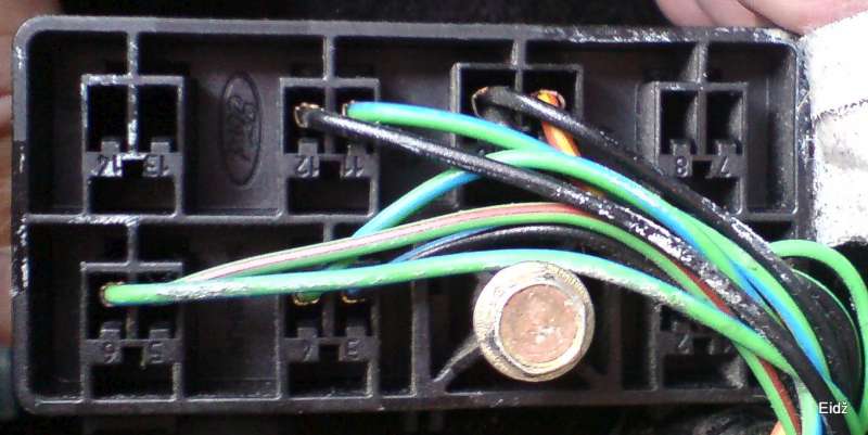

A která pozice v té multi-zásuvce pod sedačkou je vyhrazena pro čidlo pásů?

piny 19 a 20, rohova napric vystupku s piny 1 a 2

Re: Kontrolka zapnutí pásů
Tak mám zásuvku jen do pinu 14
Jen mě zajímalo, jestli mám kabeláž připravenou a bude to "jen" o senzoru zatížení na sedadle a čidle na pásy.
Pin 5-6 je vyhřívání sedadla, to jsem už zjistil, protože jsem to opravoval

vyhrivani je pravdepodobne 5+6 (sedak) a 11+12 (zada) ... cidlo pasu je asi na 7+8 (3+4 predpinac) a 1+2 je airbag a 9+10 je motor polohy sedackyEidž píše:Tak mám zásuvku jen do pinu 14![]()
Tohle je tema pro FoFoII - k Tvemu autu nemam detailni elektricka schemata, jen vedeni kabelaze.
