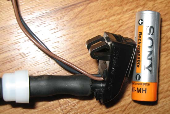

stand píše:ZaQik, blejskni fotku přední kapoty, focus s rohama tu ještě není
Ted v noci na fotce prd uvidis, ale mam tu jeden par pripravenej pro znameho:
a vypada UUUPLNE jinak nez Tvuj - co sis to objednal?!? :nixw:

ZaQik píše:... pochopil jsem, ze nejlepsi reseni je pouzit skodovacke dily. Nastesti maji nejakou cenovou akci, protoze vyhrivany ostrikovac/rozprasovac 1Z0955986 stoji jen 92,- (http://www.cc-autodily.cz/tryska-ostrikovace-2_2) a k tomu zpetne ventily 6U0955969 a 20,- (http://www.cc-autodily.cz/ventil-zpetny-1_1).
Se koukni kam směřuje tvuj odkaz :nixw:
Kdyby to byly trysky z tvého obrázku, tak bych tu tak "nešpačkoval" no..

Cau panove
ktery jsou teda ty spravny ostrikovace?
Vcera mi dorazily tyhle
akorat z ty diskuse sem krapet zmatenej, ktery jsou ty spravny.
Takze nez zacnu kuchat, rad bych mel jasno :-)
Re: Ostřikovače př.skla
Napsal: 13.01.2011 09:54
od ZaQik
... tryska musi vypadat takto: http://www.ford-focus.cz/forum/viewtopi ... 20#p574946
Pokud vypada jinak (http://www.ford-focus.cz/forum/viewtopi ... 20#p574936), jedna se o jiny dil ... nebo o jineho vyrobce.
Funkcne to bude asi stejne, ale pry to osklive vypada.
Napsal: 13.01.2011 09:58
od Cowley
Super, je to ta prvni. Takze link do e-shopu porad plati (ovsem jasat zacnu teprv az to namontuju :-))

chlapi to kde ste dosli na taketo megalomanske ostrekovace? Ja som isiel podla tohto navodu tu na fore. Vyzeraju velkostou tak na polovicu tych, co ste sem dali vy (prehanam :-)) Nedaju sa nastavovat, ale ani teda neni treba, ostrekuju paradne a vyzeraju decentne.

Teda ja mam na FoFo1 tyhle:
jedna se o originalni vyhrivane ostriky pro Fabia/Roomster, kupovane u dealera Skoda v MB, cena za sadu cca 450 Kc ...
Napsal: 15.01.2011 07:35
od Dzefer
to vitut: vyzeraju presne ako moje, v tom linku co som sem dal je aj ich katalogove cislo
