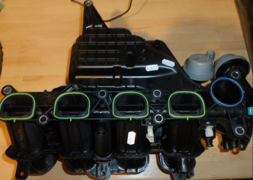

podívejte se tady http://workshop-manuals.com/ford/mondeo ... rl_plates/
Sice to je pro Mondeo 2007 - ..., ale předpokládám, že Focus má ten motor stejnej.
A pokud se podívame na číslo dílu v katalogu (4M5G 9424-FU 5164230) tak je pro Mondeo 2007 - , S-MAX, Focus 2003 -, C-MAX stejnej.
Tady je foto, kde jsou klapky snad vidět

Ano, Fícusové je mají taky, určitě všechny Duratec 2.0 po FL je mají - ale ty motory jsou pořád stejný, stejně jako 1.8
... Jen se o tom tolik nemluví, protože většina jich je v Mondeu (ale díly jsou totožné).
Již teda mají upravené a zesílené uložení. Ale pořád je to v plastu přes který vede tyčka). Původní se uvolnili i po 100tis. Nové vydrží daleko déle (v zahraničních forech jsem se dočetl o uvolnění ve 180tis. mil - konkrétně u Focuse
) Ale volnější už můžou být daleko dříve.
Nikoho nenabádám, ale já je zkouknu - hlavně zda chodí jak mají, může být v háji ta podtlaková bandaska (klapky stále přivřené) - taková konspirační teorie: otevře je až silný podtlak v sání, při vysokých otáčkách
Zde je vidět novější (zesílené klapky) vs původní:
Naposledy upravil(a) Specík dne 28.01.2016 13:21, celkem upraveno 3 x.

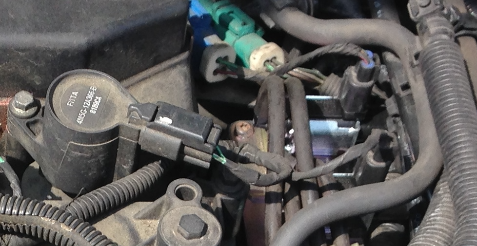

Jou tam 4 - dvě jdou ze sání (podtlak) a přes solenoid do podtlak. baňek - jedna z nich by měla určitě ovládat klapky, co dělá druhá zatím netuším
viz foto z předchozí stránky (po pravé straně motoru (pohled ze předu):
http://www.ford-focus.cz/forum/download ... &mode=view
