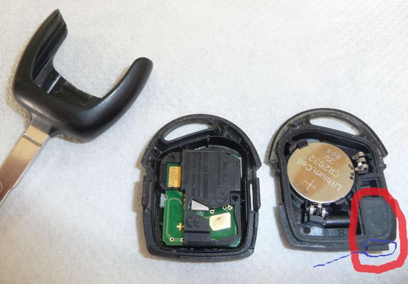

Alespoň už vím jak vypadá ten imo a kde ho najdu..

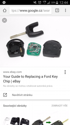

Tady je fotka té nové kastle pro ten klíč.
Ford focus kombi 1.8tdci 85kw rv. 2005
Nonid
Příspěvky: 5279
Registrován: 05.12.2012 21:07
Bydliště: Práááha - Vyšehrad!
Příspěvek od Nonid » 23.05.2016 13:17
Presne. Do pravyho horniho rohu ty levy casti to das, je tam na to presne misto.

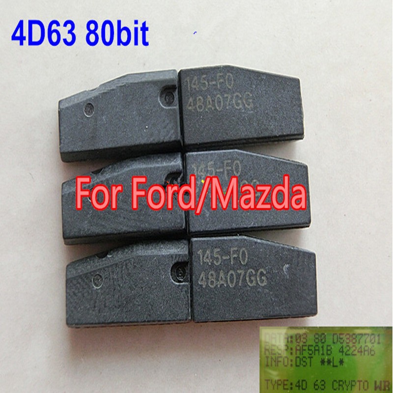

Tenhle válcovitý chip mít nebudeš.
Budeš mít tenhle mk2
http://www.ford-focus.cz/forum/viewtopi ... a&start=30

Tak sem to rozebíral a nepovedlo se mi vyndat ven ten imobilizer, jakoby tam byl nejak napevno .. nevíte někdo co s tím? přikldám foto..
TomFocus
Příspěvky: 8239
Registrován: 12.05.2013 17:06
Re: Objednat sklopný klíč ?
Příspěvek od TomFocus » 28.05.2016 11:55
Už jsem ti to sem dával, jak jsem to dělal :nixw:
Mrkni ke mě do galérky...tuším str asi 2 až 4.
Lokyh
Příspěvky: 26
Registrován: 02.04.2016 14:51
Bydliště: Lovosice, Litoměřice, Ústí nad Labem
Příspěvek od Lokyh » 28.05.2016 12:41
tak super už se povedlo, vyřízl jsem ho, vyloupl ven, obalil do folie aby tam držel napevno a pod folii jeste vteřinové pro jistotu, nechal jsem to zaschnout zadělal kryt a šel to zkusit, odemyká zamyká i startuje, takže super !! Díky všem kteří mi poskytli rady :)

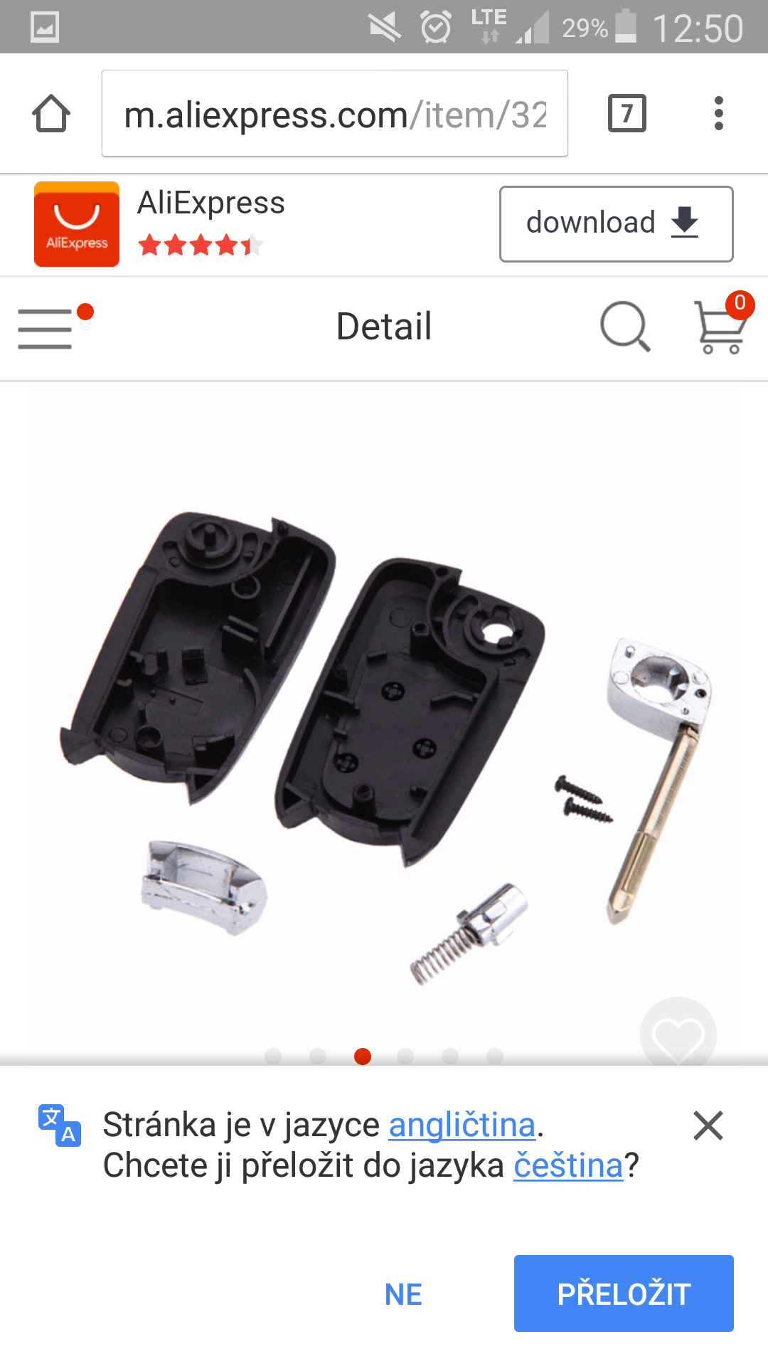

Tak som sa konecne dostal k tomu povenovat sa vyklapacke ktoru som objednaval z Aliexpressu. Kluciar ju vyfrezoval bez problemov (nehovoril som, od kial je), no do zamku nesla (ledva do polovice).
Panko zacal lamentovat, ze to je z Ciny a ze keby to vedel tak to ani nerobi... no rodeny optimista. :wink:
Zobral som digitalnu subleru, planzeta bola o 10-tinu mm sirsia, tak som urobil 1, slovom "jeden" tah na najjemnejsom brusnom kotuci a kluc ide do vsetkych zamkov este lahsie ako original. :Dancer:
(Bez srandy, manzelka to potvrdila.)
Takze tolko k praktickej skusenosti, keby ste poculi nejake nareky na planzety z Ciny.
(Este sumar - kompleny vyklapaci kluc s imobilizerom z Ciny 12,67USD; original Ford cca. 300EUR.)
