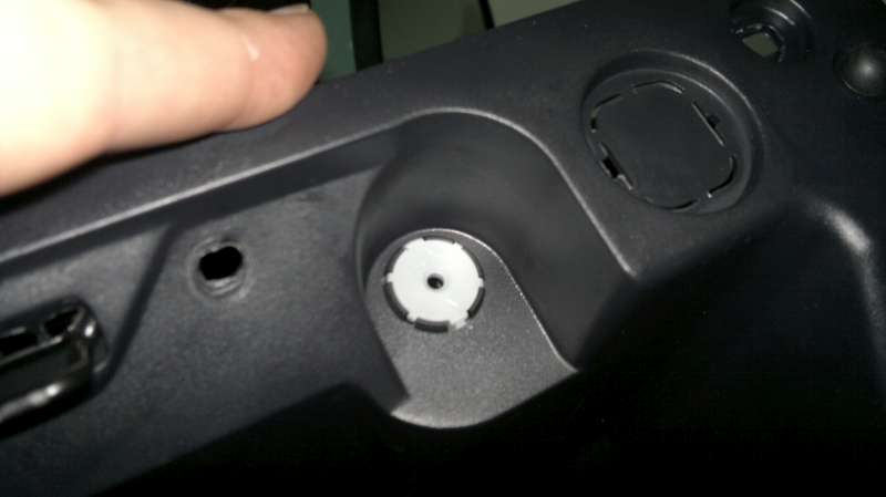

Tak jsem to nakonec poresil a poresim takto:
C-max: nakonec se mi po boji podarilo demontovat kastlik (ten sroub pod krytem vymyslel pekny ...), po chvilce hledani nasel i predpripravu, o ktere jsem vedel ze tam ma byt (asi jako jediny jsem ji nasel smotanou za stredovym panelem - mezi pouzdrem radia a prihradkou spolujezdce), vyvrtal jsem mensi diru, zvetsil "frezovanim" vrtakem a zacistil pilnikem, namontoval orioginal jack-a, zapojil a vse smontoval. Pri 3. zapojeni jacka mi propadl dovnitr - asi moc velka dira
- tak mne ceka opet remont a nejake vypodlozkovani
edit: tak pomohla horkovzdusna pistole a kapka do otvoru a dalsimi dvemi kapkami jsem to "zajistil" zezadu
FFII: tam predpriprava neni, takze kablik jsem uz vyrobil (pripajeny neoriginalni jack konektor do panelu vypada podstatne pevneji - je kovový a s pritlacnou matici, takze nehrozi vypadnuti), rozmyslit kam vyvrtat 6mm vrtakem diru, nasunout, nasroubovat a finito..
takze nakonec stacilo vytahnout radio a zaslepku vystouchnout zezadu, vyvrtat diru a namontovat.Ted to vypada jak kdyby to tam bylo odjakziva...

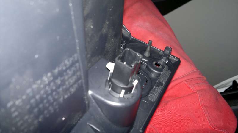

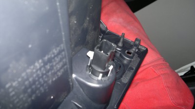

Ahoj,
strávil jsem přes hodinu koumání tohoto vlákna, ale nepřišel jsem na to, jestli se někdo pokoušel o to, ten AUX váleček vyjmout ze schránku před spolujezdcem.
Mám zálusk si AUX výstup přesunout k tlačítku na vyhřívání skel, protože tam mi to přijde o 100% logičtější, než ve schránce.
Za schránkou jsem kabel v pohodě našel a délka mi taky vyjde, ale to už asi všici tady víte,že?
Napadlo mě to v té souvislosti, že mám rozdělaný středový tunel, kvůli jinému se s tředovou opěrkou
, tak bych se v tom povrtal najednou
Omlouvám se za kvalitu foto..
Poradí mi někdo jak na ten AUX?
Díky

Já si udělal redukční kablík. V záslepce pro osazení kontrolky vypnutí airbagu jsem osadil panelový jack (samici) a na druhý konec stíněné dvoulinky napájel konektor s roztečí pinů 1,27mm (mám ten dojem), který padne do přípravy v autě. Nic jsem tak nestříhal, atd. a fachá to suprově. Jack konektor je navíc malý a nenápadný. BTW, proti ulomení kabelů otřesy jsem spojení kabelu s konektory zalil tavnou pistolí. Je to tak v plastu a neuklepe se to.

Ještě jsem trošku pátral, a podle tvé rady a co jsem se ještě dočetl by my měl stačit teda :
4-pinový konektor s roztečí (jak říkáš) 1,27mm,
Kolíkový konektor na 3,5mm jack a troška té zručnosti
Materiál myslíš seženu běžně v elektru?

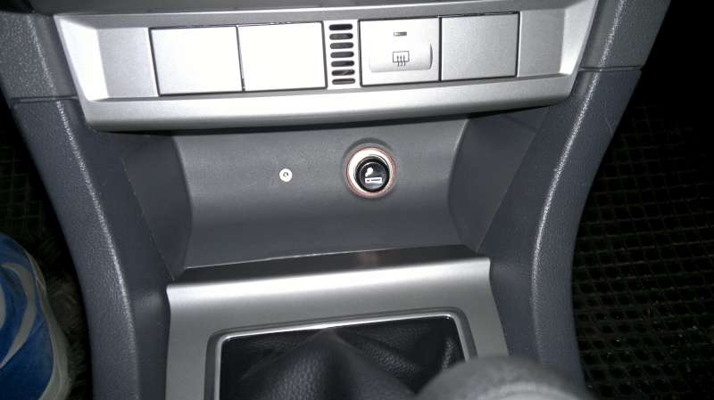

Tak mám vyřešeno...
Cestou pro mě nejmenšího zla. Tudíž tak ja jste mi všichni rozmlouvali
Třeba to nějaký amatéer jako já ocení a bude za tuto 100% funkční variantu rád.
S mou Nokií N8 hraje AUX parádně, ikdyž mi přibylo jednou prodloužení kabelu.
Jen pro inspiračku, přemístil jsem výstup trošku jinam .
Podle "mě" praktičtejší místo.
Jinak Chlapi děkuju za rady a Adow za ochotu...
Třeba ještě někdy tvé nabídky využiju
