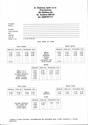

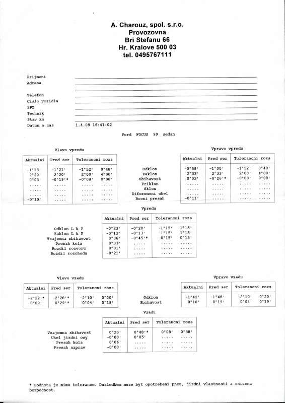

Myslím že Wolfovi2 sem tady sliboval hodnoty geometrie náprav... třeba Vám to někomu nějak pomůže,jinak už sem koukal že to sem dával romík...je to teda postavený na pružinách Eibach :idea: 8)
