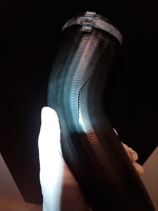

Díky za rady. Zítra to snad rozeberu a prohlédnu od mezichladiče po "chcípací klapku". Ona tam díra někde bude (doufám).

Díra tak pět centimetrů. Vyndal jsem trubku ven, očistil tech. benzínem, nalepil na to pár flastrů na kolo, přetáhl duší, a pak pár omotávek nějakou páskou a pak stahovací pásky, co se vešlo. Než seženu novou, mělo by to vydržet. Zítra uvidím, jestli je vyřešeno a našel jsem zdroj všech chyb.
edit: foto
edit: foto

Od mezichladiče stlačeného vzduchu ke klapce. Jde svisle vedle pravé části chladiče. Pravé světlo jsem vyndal a docela to šlo ven. Ovšem držák, co je uprostřed, ten jde ven blbě.
edit: Po běžné cestě nula chyb a auto jezdí, jak už dlouho ne. Tak snad bude zase pár desítek tisíc km klid a budu řešit jen spotřební věci (aktuálně mám skoro 280 kkm).

Takže po pár desítkách kilometrů, kdy jsem to honil, konstatuji, že chyby P1103, P0299 šly všechny na vrub jen a pouze díře v hadici sání mezi intercoolerem a klapkou.
