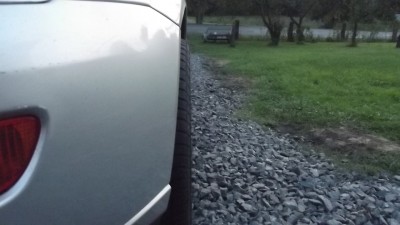

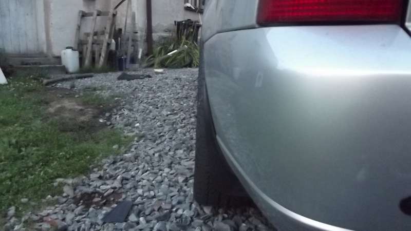

Zdravím.
Dnes jsem koupil kola, ale nějak jsem si neuvědomil, jaké ET tam má být a vzal jsem 15...
Kola mi trčí cca 1-1,5 cm z blatníků. Co s tím?? Napadlo mě to rozšířit něčím podobným, jak jsou plasty na filcce nebo yeti atp... Co vy na to??
Nějaké nápady??

Mě to nepřijde tak hrozný
PS: dobrá práce v hledání. s prahem taky

Re: jaké ET ?
Ono na fotce to tak možná nevypadá, ale v reálu to rčí celkem dost.. Potkání blatníku s kolem asi nehrozí, tak moc nepropruží..
Ale aby to havrany neprudilo.. Jinak je to jak mookára
lucky.jack - ale já před tím opravdu hledal.. .

xxmisa píše:Zdravím.
Dnes jsem koupil kola, ale nějak jsem si neuvědomil, jaké ET tam má být a vzal jsem 15...Kola mi trčí cca 1-1,5 cm z blatníků. Co s tím?? Napadlo mě to rozšířit něčím podobným, jak jsou plasty na filcce nebo yeti atp... Co vy na to??
Nějaké nápady??
lucky.jack - zvláštní je, že po tvém zásahu člověka napadají lepší fráze pro vyhledávání
skromny dotaz ? k cemu kola kdyz klepe motor ? nebylo lepsi nejdriv investovat do motoru nez do kol ktere ta stejne nepatri ?

Kola z Peugeota na focus nepatří, tady se nedá mluvit o tuningu ale o kurvení náprav, hod je rychle na inzerci a šup snima pryč
hod sem odkaz na inzerát pomůžem ti ho sdílet.
