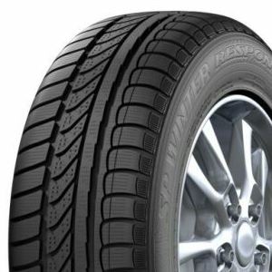

No toto som riesil minulu zimu - ked som kupil dunlop winter response. Nova asymetricka guma. A co mi pomohlo najviac, ked som ich mal este doma tak som si simuloval napravy (ako debil v izbe), tak som mohol otacat ako chcel, vzdy bol vysledok proti mojmu mozgu - t.j. na kazdej strane auta bola vnutorna/vonkajsia cast pneu opacne voci druhej strane auta. A ten dezen vyzeral aj smerovy (nebol samozrejme). Proste prca. Ale pri jazde s tym nebol ziaden problem. Aj ked snehu som si na nich neuzil ani raz.

- dunlop_sp_winter_response.jpg (17.78 KiB) Zobrazeno 2422 x

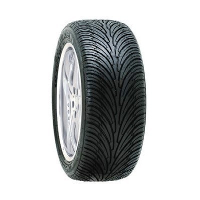

já jsem si po dlouhým vybírání a přečtení mnoha zahraničních dizkuzí vybral Roadstone N2000 205/50 R16, kus stál 1500,- což si myslím, že je super cena, dnes jsem je nechal hodit na auto tak jsem na ně zvědavej

Jak jsi na takovou gumu přišel? V žádnym případě to neber jako rejpání, jen se ptám. O téhle značce jsem totiž ještě neslyšel
Já už mám na 99 % rozhodnuto a budou to Bridgestone Potenza RE050 A

při prohrabávání se zahraničníma internetovejma obchodama, prodavaj se pod značkou nexen v americe, četl jsem si různý fóra a skoro každej ji chválil a byla za dobrý prachy, tak jsem si řikal, že ji zkusím
tak teď uvidíme
