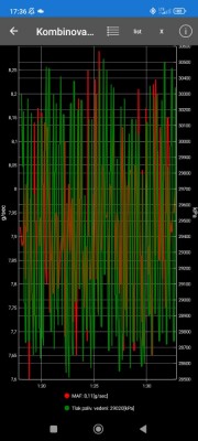

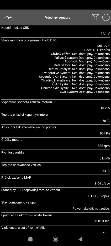

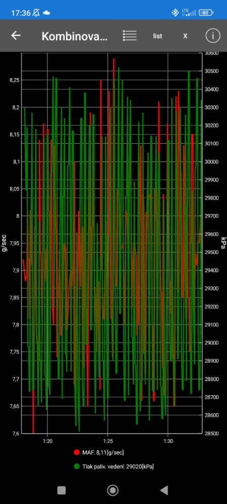

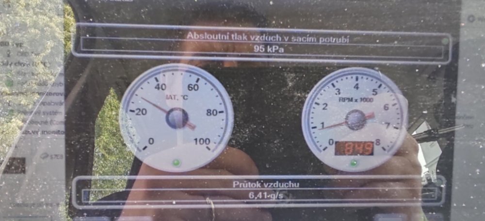

Ahoj, udělal jsem zas reset řídící jednotky a součásti se zobrazily jako dokončené. Mohl by někdo prosím porovnat graf? Udrlal jsem kombinaci MAF a tlak palivového vedení? Mockrát děkuji

A kdy si měnil palivový filtr? Po kolika km?

Příspěvek od Jason378 » 23.07.2022 22:56
14 dni na zpět jsem měnil olej a filtry bez rozdílů poznání

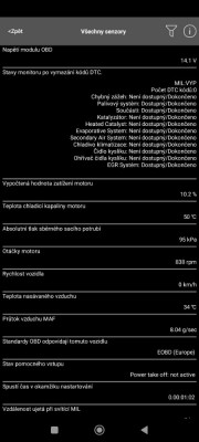

Ahoj, tak jsem stahnul forscan, ale nikde zadna chyba 🤷 napadlo me jesli by nekdo nemohl porovnat ( absolutní tlak vzduchu v sacim potrubi a prutok vzduchu) na volnoběhu. Musim nějakou vyřazovací metodou zjistit problem.jinak jsem rozdelal EGR a poradne vycistil. Trochu se to zlepsilo v tom smyslu, kdyz seslapnu plyn a nohu dam pryc tak to necukne, ale kdyz jedu na 1 po polni ceste, tak se mi zda ze auto ma tendenci samo zrychlovat 🙄🤷

Nebo me ještě napadlo, jestli jsou nekde evidovány hodnoty zdravého motoru, podle kterych bych si to zkontroloval. :)

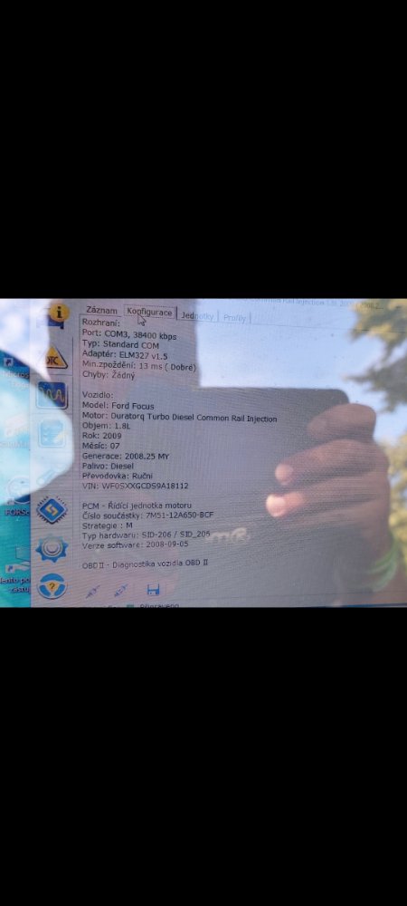

Mas tam origo soft v PCM ? Oznacebi strategie M na to moc nevypada...

Ahoj, ja vubec nevim, tak jak jsem to koupil, tak to tam mam. 🤷Jake by tam melo byt oznaceni? A co znamena oznaceni M ? Ze uz tam byl nejaky zasah PCM? Auto je kupovane z Acek 🙄

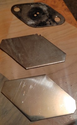

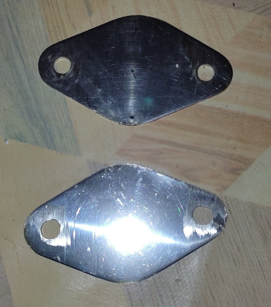

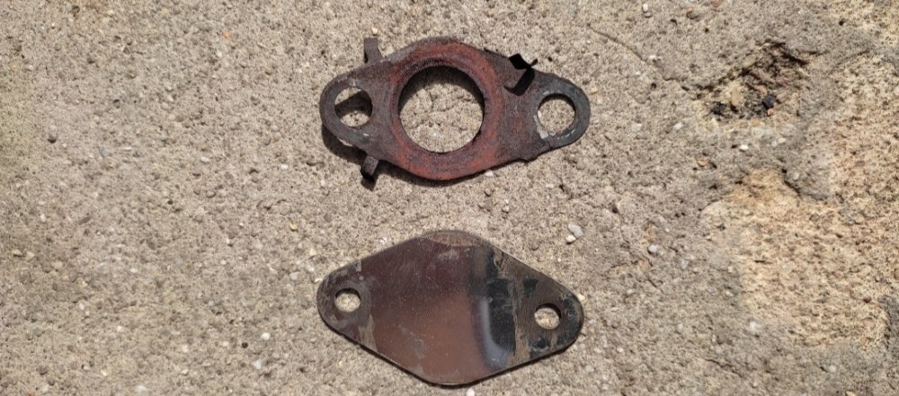

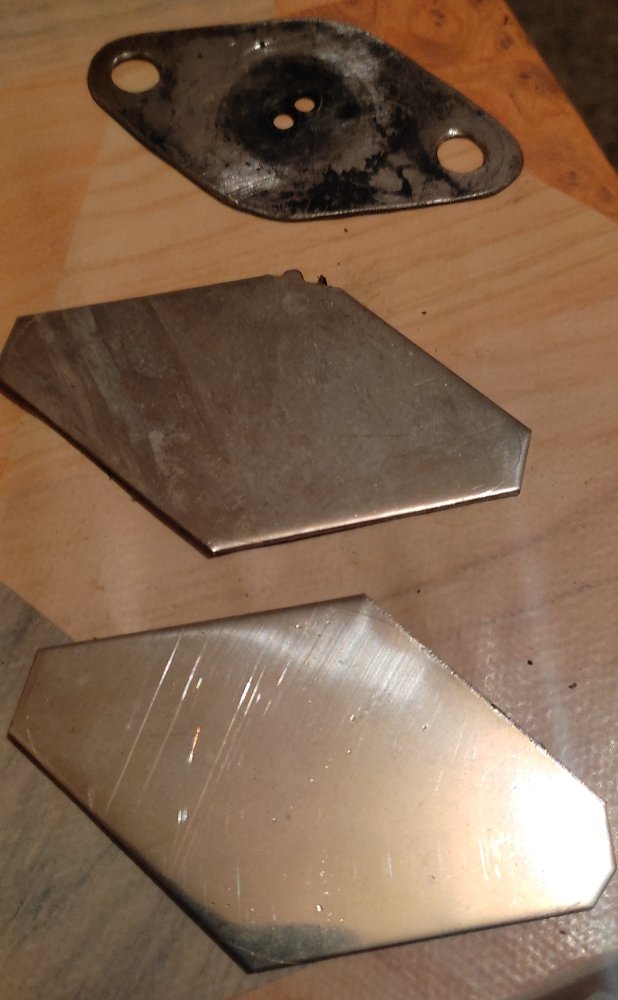

Tak uz mam pripraveny nerez 1,5 tak udelam zaslepky a uvidi se, jestli to k necemu bude dobry. Nafotim hodnoty a pred a po a pak jedine porovnat.

Ahoj tak jsem to zaslepil (zatim) na vystupu chlazeni EGRu a vypadato ze je asi po problemu zatim jsem udelal kolecko baraku tak zitra dam vedet a jeste to napichnu na pc ;)

Ty zaslepky s dirkama se používají u Focuse když má řídící jednotku Siemens, která pozná zaslepený EGR.

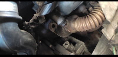

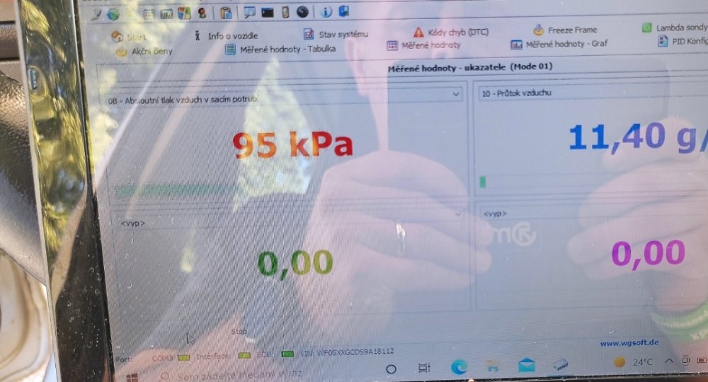

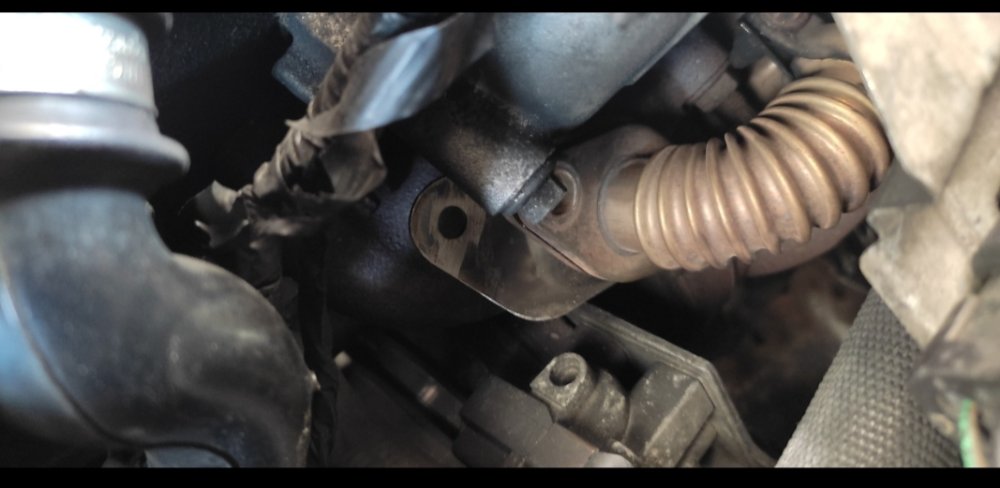

Ahoj, tak mam zaslepenou jen vystupni stranu egru. Zjistil jsem, ze vstup do chlazení má menší průměr, priruba. Jelikoz, zas ted nemam moc casu, tak jsem to musel zas zadelat a az bude cas tak podle tesneni udelat novou. Jinak hodnoty mereni jsou stejné, akorat se zvetsil prutok vzduch ze 6g na 12g a jizda se zda lepsi. Rozjezdy jsou takove skubave, tak jsem jeste nakoupil par flasek cisticu vstriku ( liqui moly ). Jeste otázka je nejakej free soft kterej meri hodnoty vstriku?

Dobre rano vsem, tak jsem zaslepil i vstup do chlazení :) tak uvidíme jak se to bude chovat. Pojedu ted nakoupit, tak jsem zvedavej ;) pak dam samozrejme vedet.
