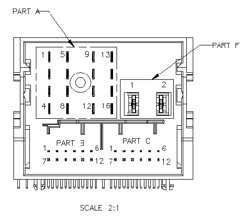

Tak já už mám hotovo - dal jsem to na pin 12GND a 16Ign a zdá se že to funguje. Konečně se zbavím toho otravného zapínání, často jsem na to zapomínal.

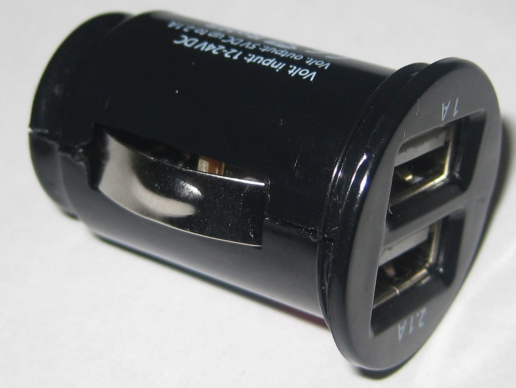

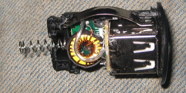

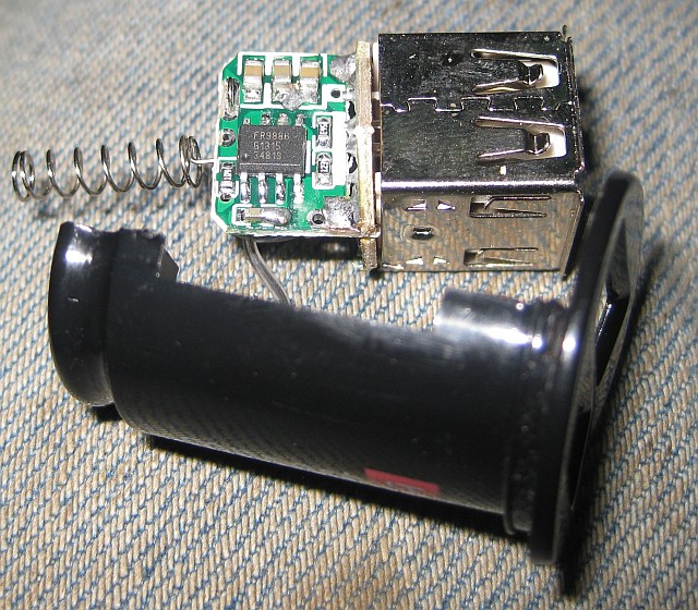

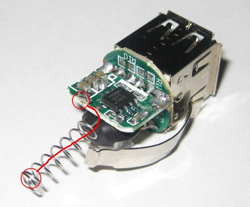

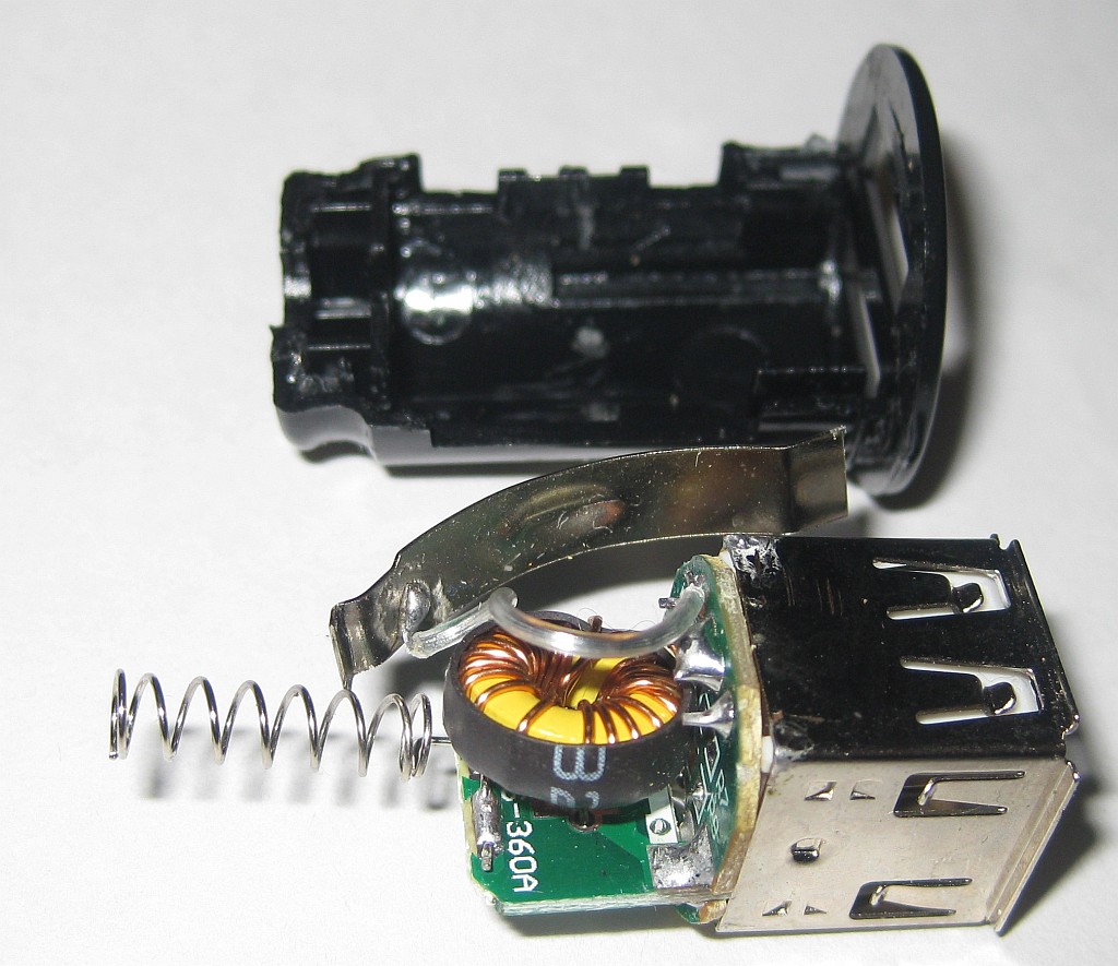

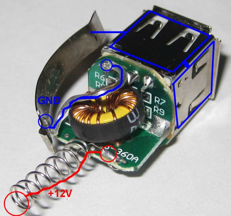

Ja rozebral tu nabijecku (docela to slo). Nasel jsem, kam jde stredovy cudl a kam ty bocni plisky a napajim tam kabliky a to nejak pricvaknu k tem kablikum z PIN 12 a 16.
Příloha NABIJECKA usb2.jpg je dlouhodobě nedostupná.
Az to pripajim, necham tu nabijecku v tom plastu. Jen to nejak chci zabezpecit, aby to nerachtalo. A dam tam pojistku na drate 1A sklenenou.

Zitra sem dam lepsi fotku te nabijecky i s nakreslenym zapojenim.

Příspěvek od C-Maxis » 14.01.2014 19:41
