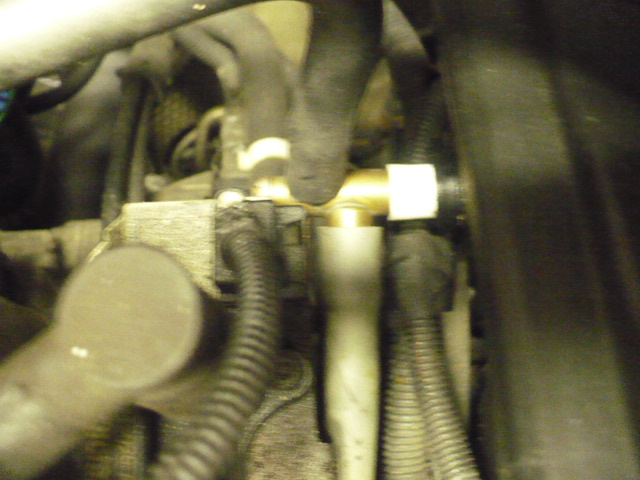

to jsme tu snad nikdo nesundavali, ale uvažova jsem tom kvuli pročištění. uvnitř je docela vrstva černyho mastnýho sajrajtu
- vitr73
- Příspěvky: 3916
- Bydliště: Železný Brod
Re: Problém s otáčkami
a ten cernej mastnej sajrajt je prave ta vyhoda a vylepseni tim ze odsavaji klikovou skrin primo do sani

mohlo by to dělat čidlo tlaku servořízení? diagnostika nic nenašla o tomhle čidle ale četli jsme s Punisherem něco o tom že bývá problém v konektoru .. někdo popisoval že otáčky padaly a když s konektorem zahýbal tak bylo na chvilku po problému. ja chtěl to čidlo měnit v domění že je špatny ale skoro to vidim na konektor i když netušim co by na něm mohlo být špatně... korodovany piny byt nemužou když jsou pozlaceny

vitr? dnes jsem koukal na houbičku v airboxu a po tom řešení těch hadiček to bylo nasosané zelenožlutým sajrajtem. voda/olej docela fest. mam to hlídat nebo se tim nemusim tolik zabývat? skoro nevim zda nemam dodělat ten separátor.
- vitr73
- Příspěvky: 3916
tak separator tam klidne dej...to bude urcite k dobru. ale ja to neresim...sada noveho filtru i s tou houbickou mne stoji 90 korun....tak to klidne jednou za rok vymenim...

Tak separator bych spis z neceho udelal....treba z filtru na naftu.....nez to za nesmysl penize kupovat.
.... na zbernem dvore z vany vybrat neco co se hodi z nejakeho vraku auta...

to je nápad vidíš to mě taky mohlo napadnout když jsme minulý týden na passatu měnili naftový filtr
jen nevim zda se už nevyhodil
dík za tip

OCT jsem měl, šel pryč, jelikož to nemělo "odsávání"--tak šli hadice oboje zase do filtru.

ja chci udělat průchozí baňku čistě průtokovou aby se tam případná emulze zdržovala při dně a mělo to zároveň odfuk do filtru v té baňce bude taky houbička jinak by asi olej vzlínal do boxu stejně.
