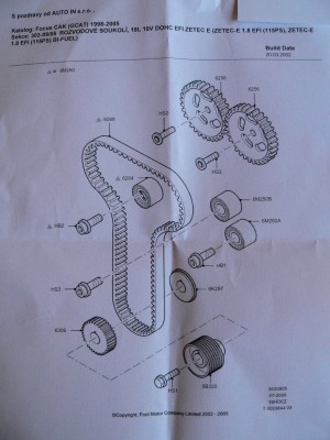

.. tak se tady všichni bavíme o rozvodech ale rád bych věděl co všechno se opravdu mění. Mám 1,8 bezín r.v. 2002 kombi. Když se podívate na brázek, tak mě to připadá, že tam mají být dvě kladky a ne jedna.Má někdo podrobné infromace? Musím koupit materál a technik mě to pak udělá! Řemen je mi jasnej, tak ten jsem si koupil jako první ale co dál a kolik toho (
napínací kladka, vodící kladka...)
Díky

freebiker: Mám ten samý motor a na faktuře za výměnu rozvodů mám:
č. 1213852 - kladka
č. 1380026 - sada rozv. řemene
č. 6599022 - šroub
Ta sada je podle microcatu to, u čeho je na obrázku ten trojúhelníček. Kladka má na obrázku kód 6M250B a šroub je kód HS1.
Takhle to bylo u mě. Ale je samozřejmě možné, že u mě toho měnili víc/míň podle opotřebení.
č. 1213852 - kladka
č. 6599022 - šroub

prave v tom " sada " rozvodoveho remene je skovana nejaka kladka! Asi pujdu za odborniky do Autokelly

freebiker: Ale vždyť to přeci píšu:
To znamená řemen, kladka, šroub.AndrewN píše:Ta sada je podle microcatu to, u čeho je na obrázku ten trojúhelníček.

To jo, to jsem pochopil ale když přijdu do krámu, tak po měbudou chtít počty, a já nevím jestli mám chtít jednu napínací kladku a 2 vodící nebo napopak - a nebo jsem už navrdlej a nechápu to. To je tak, když řeším takovýhle věci týden před dovolenou!

no ty budeš mít asi už jen jednu kladku, já mám dvě byl v tom rozdíl na 1.8mě model 2000 už měl jen jednu vodící, proto mě vyjde měnění o litr dráž.

Jak poznám kolik mám klatek? V Servisu mi řekli že jsou dvě možnosti S 2 a ze 3 klatkama.Boban píše:no ty budeš mít asi už jen jednu kladku, já mám dvě byl v tom rozdíl na 1.8mě model 2000 už měl jen jednu vodící, proto mě vyjde měnění o litr dráž.

Byl jsem přímo ve Fordu a podle WINka mě řekla, že mám jen jednu kladku napínací a jednu vodící, ale ta vodící že to není dosalova kladka ale kolo od klikovky. Tak Uvidíme co se objeví až to rozděláme!
Asi ti nic jiného nezbude než si zavolat do Forda a mít připravený WIN kód a nervy - musel jsem jim dlouhosáhle vysvětlovat co potřebuji, a pak to dlouhosáhle hledali v jejich SW ale po obustranném ujištění jsme si vyhověli! (PS AUTO IN Pce!)

tak sem jím dnes volal a dopadlo to tak že u forda mně řekli to co píšeš ty a v jiným servisu zase něco jinýho. nejspíš pošlu mechanika co to bude dělat ať to nakoupí podle VIN přímo on a bude pokoj.
