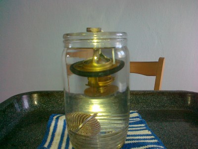

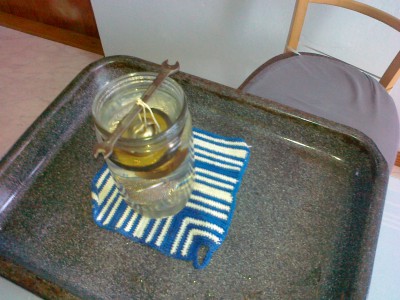

Tak jsem tomu včera věnoval dopoledne. Demontoval jsem termostat a uložil ho do nádoby s vroucí vodou z konvice (viz foto). Termostat se dle mě vůbec neotevřel, tedy soudím s porovnáním z videa na: http://www.youtube.com/watch?v=uHc3RiXXLiE

Dnes pojedu koupit nový termostat a když nebude velké horko, tak ho namontuji.

ZULU_CZE...................pokud kontroluješ termostat v zahřívané vodě,musíš použít tech.teploměr,abys jsi viděl při kolika stupních C se začne termostat otevírat.Pokud se začne otevírat při teplotě nižší než na kolik je konstruován, vyhodit !!! neopravuje se.
Já když kontroluji termostaty,provléknu mezi talířek a dosedací plochu termostatu nit za kterou termostat zavěsím v ohřívané vodě.Jak se začne otevírat,zklouzne z nitě a vidím při jaké teplotě začíná otevírat. Jednoduché a přesné.

Teploměr na zavařování jsem použil, voda měla 96 °C.

Takže termostat jsem vyměnil a vše běhá jak má. :hhura:
Jinak zkoušet termostat ve sklenici a zalít vroucí vodou z konvice nestačí!
Musí se dát do hrnce a přímo ohřívat vodu na plotně. Až když voda začne vařit, tak se otevřel po jedné až dvou minutách. Termostat na 1.8 Z-tec se totiž otvírá až při 92 až 102 °C.
Vše odzkoušeno na novém termostatu.
