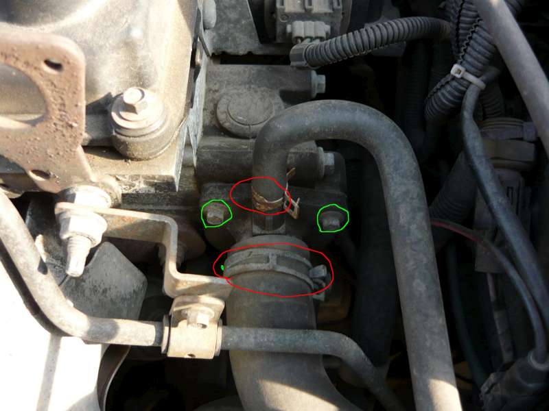

ZULU_CZE: K té výměně termostatu, já si ho na své 1.8i měnil a není to nic složitého. Přidám ti sem foto, abys viděl co demontovat. Nejdřív si odpoj obě hadice (červeně poznačeny) a pak povol 3 šrouby (zeleně poznačeny). Ten třetí šroubek je pod tou silnější hadicí, takže na fotce nejde vidět. Sundáš kryt domečku a uvidíš samotný termostat.
Při zpětné montáží dávej pozor na těsnění (neutahuj moc šrouby - udavá se 10NM) a na polohu termostatu. Je tam výlisek pro odvzdušnění.

Jirik 1.8 ---> Děkuji za návod, zítra dopoledne se do toho pustím. Nebudu ho měnit, ale pouze odzkouším jeho funkčnost v nádobě s horkou vodou. Když nebude úplně otvírat, tak pak koupím nový.

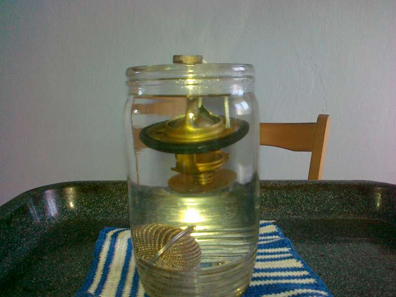

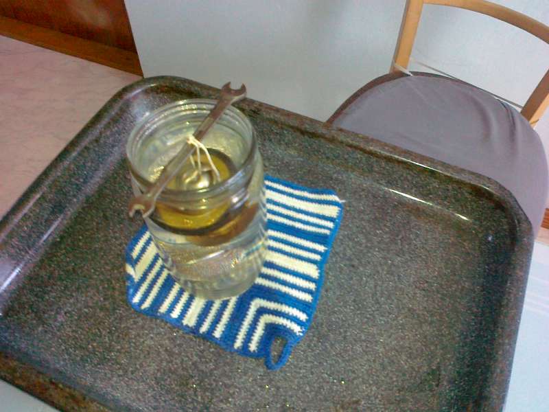

Tak jsem tomu včera věnoval dopoledne. Demontoval jsem termostat a uložil ho do nádoby s vroucí vodou z konvice (viz foto). Termostat se dle mě vůbec neotevřel, tedy soudím s porovnáním z videa na: http://www.youtube.com/watch?v=uHc3RiXXLiE
foto: Dnes pojedu koupit nový termostat a když nebude velké horko, tak ho namontuji.

ZULU_CZE...................pokud kontroluješ termostat v zahřívané vodě,musíš použít tech.teploměr,abys jsi viděl při kolika stupních C se začne termostat otevírat.Pokud se začne otevírat při teplotě nižší než na kolik je konstruován, vyhodit !!! neopravuje se.
Já když kontroluji termostaty,provléknu mezi talířek a dosedací plochu termostatu nit za kterou termostat zavěsím v ohřívané vodě.Jak se začne otevírat,zklouzne z nitě a vidím při jaké teplotě začíná otevírat. Jednoduché a přesné.

K testu použít teploměr na zavařování

Teploměr na zavařování jsem použil, voda měla 96 °C.
Dnes udělám ještě pokus s novým termostat, než ho budu měnit.

Takže termostat jsem vyměnil a vše běhá jak má.
Jinak zkoušet termostat ve sklenici a zalít vroucí vodou z konvice nestačí!
Musí se dát do hrnce a přímo ohřívat vodu na plotně. Až když voda začne vařit, tak se otevřel po jedné až dvou minutách. Termostat na 1.8 Z-tec se totiž otvírá až při 92 až 102 °C.
Vše odzkoušeno na novém termostatu.
Takže díky za rady, ušetřil jsem dost peněz a hlavně nervů.
