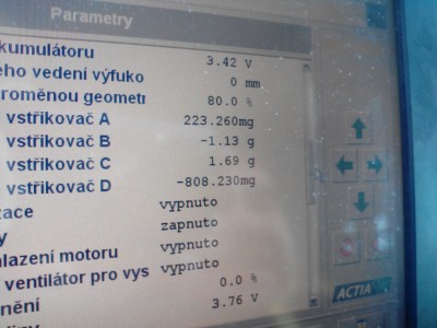

Ahoj chci se zeptat co znamenají ty údaje na fotce celý název je předvstřik paliva pro vstřikovač a proč tam sou takový rozdíly skoro 3gr a proč je něco v + a něco v - hodnotách dík moc za odp.

Není to předvstřik - je to chyba překladu. Podle těch hodnot jsou to korekce
dávky jednotlivých vstřikovačů, kterými se řídící jednotka snaží zajistit
klidný chod na volnoběh. Výrazná korekce na vstřikovači může znamenat
problém vstřikovače, ale také to může být problém celého válce (komprese apod.)
Standardní bývá tak do +-1g, strop je +-3g.

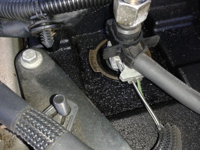

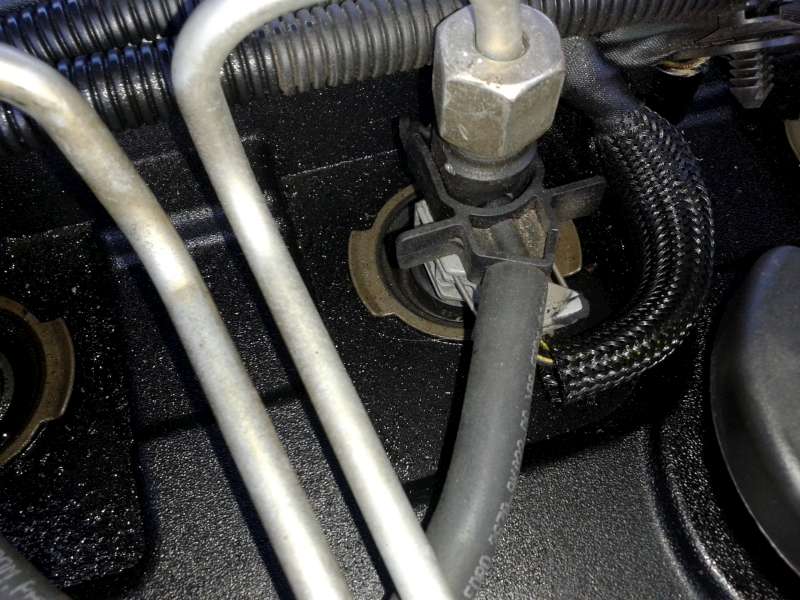

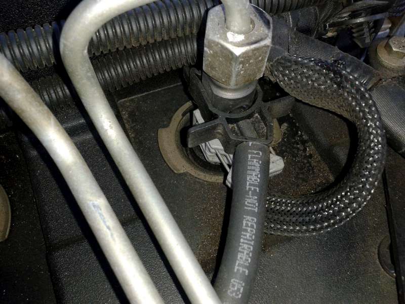

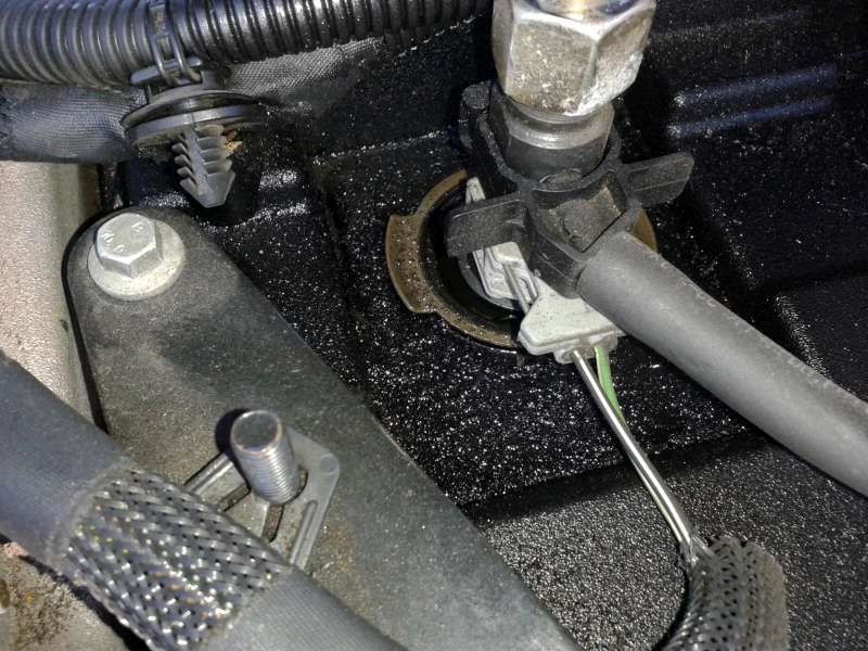

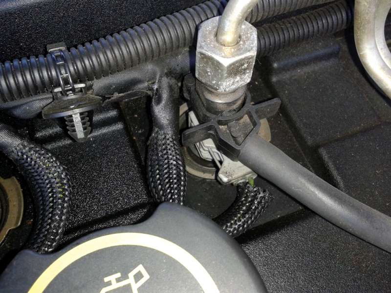

Tak mi zkuste poradit...
V zimě mi na Jizerce opět zamrzla nafta. Byl docela krut a opět jsme auta křísili téměř celé dopoledne. Mě pomohlo až polití palivového filtru teplou vodou. Jinak to auto chytne a nechcípne... Myslím, že problém ve žhavičích by být nemusel...
Teď jsem byl na výměně oleje, měnil jsem palivák (jako s každým olejem) za HDF 924E, vzducháč a olejovej filtr champion.
Protože už dost dlouho si všímám (nemám jak to změřit, je to můj pocit), že auto nemá ten výkon, který mělo třeba po repasi vstřikovačů a taky mi přijde spotřeba vyšší cca o litr, tak si myslím, že začínají zlobit vstřiky. Zakoupil jsem tedy k pal.filtru také aditivum stanadyne. To jsem zatím neměl čas aplikovat.
Protože mi vždy při výměně oleje oblejou tím olejem vše okolo víka, tak jsem sundal dekl z motoru a koukal jsem, jak je kolem 1. a 2. vstřiku nějaká mazlavá srágora. Podle vůně je to nafta,smrdí to jako stará avie... Taky při každym startu pod +6st. se po nastartování vyvalí bílý oblak dýmu. Pak už nic... Jen po tom startu. Otáčky jsou nejisté pár vteřin,ale jenom trošku. Na přidání plynu hned reaguje...
A teď mi zkuste poradit. Nejdřív jsem měl vzhledem k výkonu spadeno na turbo, bílý dým jsem na konci zimy dával za chybu žhavičkám... Ale teď se nejspíš kloním ke vstřikovačům. Vypadá to tak?
Dávám fotky vstřiků pod deklem motoru a video z dnešního ranního startu.
[youtube]http://www.youtube.com/watch?v=KC-TFTBD ... e=youtu.be[/youtube]
- Jardak
- Příspěvky: 2711
- Bydliště: Kaznějov
Re: TDCi - vstřikování
Že by vstřiky podfukovaly? Asi je budeš muset přetěsnit....

Asi ti netesni ty prepadovy hadicky a zkontroloval bych zhavky...
Dve vadny zhavky v mrazu...

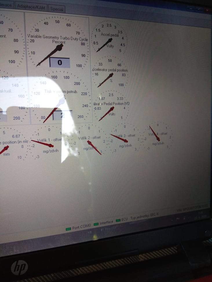

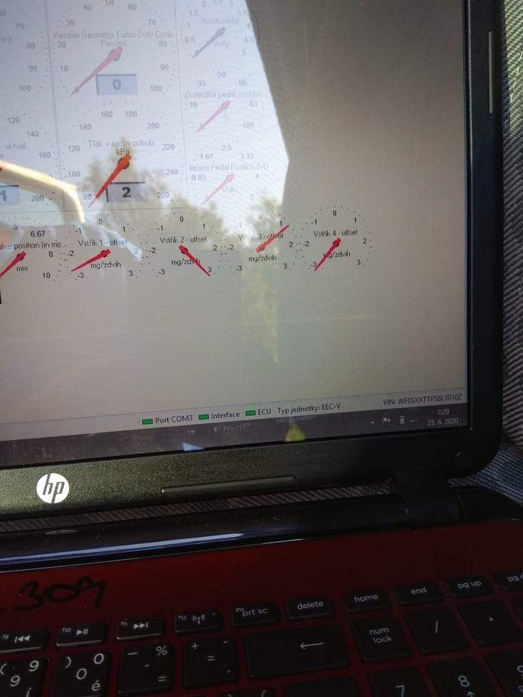

Mohl by mne někdo poradit co se týče vstřiků 2.2 Tdci motor Puma, motor celekm neznatelně na volnoběh mění otáčky, jinak startuje bez problému a jede bez problému také.
Zarazili mne korekce na vstřicích kde jeden jede II na 3+ (v programu ForDiag)
Přikládám obrázky studeného a lehce zahřátého motoru. Zajímalo by mne zda je již ten vstřik II na výměnu, případně ještě nějaký jiný nebo to neřešit a jezdit než to začne padat do nouzáku? Kdyby ten ForDiag nebyl tak by to tak pravděpodobně zkončilo protože by se to člověk o tom vstřiku ani nedozvěděl.
Děkuji Jakub
