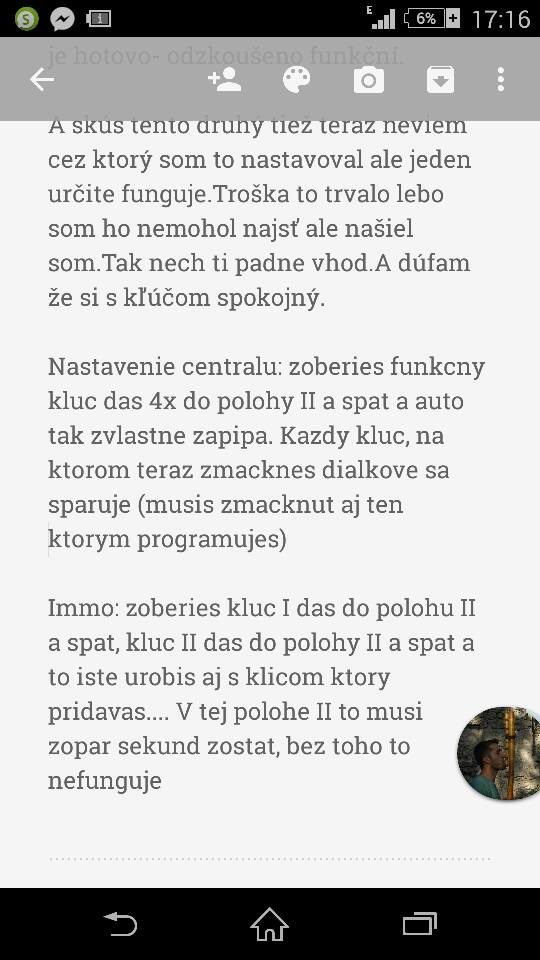

centrál sme naprogramovali pomocou tohto návodu, ale imobilizer sa nedarí.. neviete niekto ako na to? čo si vlastne nahrahaval cez forscan?ScorpionSX píše: Čepel som vymenil, klúč naprogramoval na centrál a nahral do PATS cez Forscan a hotovka

imobilizer jedine diagnostikou

Aby som nepísal hovadiny, radšej prikladám návod priamo od Forscanu:
http://forscan.org/forum/viewtopic.php?f=6&t=839
Je treba mať rozšírenú licenciu, ktorú je možné na 3 mesiace získať zdarma...všetky info sú na linku vyššie...držím palce
