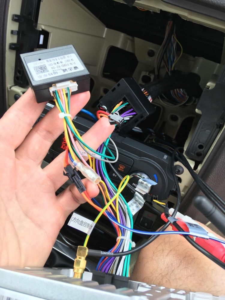

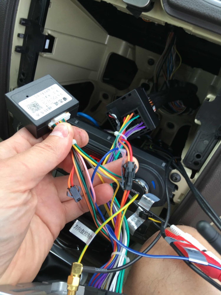

- solfan
- Příspěvky: 2982
Re: Android OEM Ford 2DIN rádio
Pridavam foto zapojenia.
Do canbus. Tu vyzera, ze nefunguje podsvit tlacitiek, ale je pravda, ze si nie som isty, ci som skusal v polohe auto, ked sa zotmie. V polohe zasvietene svetla podsvit tlacitiek nefungoval. Ked, tak este skusim.
Mimo canbus, vtedy tlacitka svieta stale, ked svieta svetla (funguje i spravne s ohladom na denne svietenie, zasvieti sa az ked sa zotmie, jas displeja radia sa znizi podla nastavenia). Kazdopadne nefunguje regulacia podsvietenia palubky. Otazka je, ci je to z dovodu dorobenia denneho svietenia (neskusal som odpojit denne svieteni - rele a poistku).
