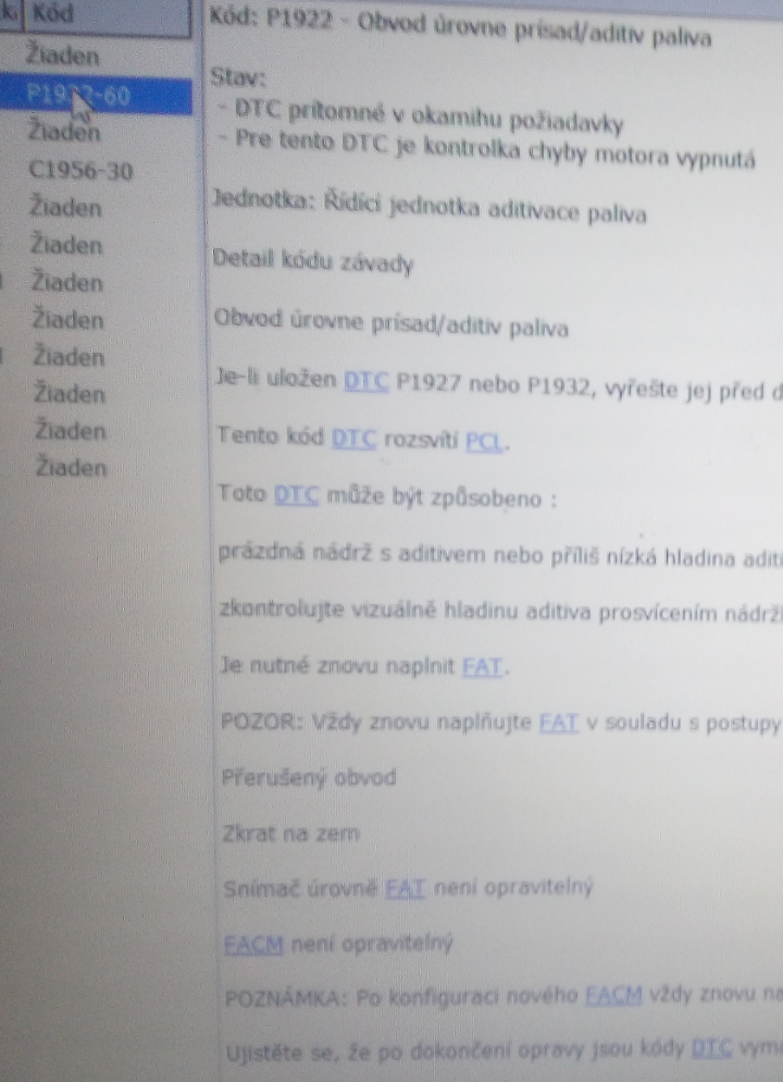

Ahoj, nie môj focus hlási chybu Engine systém fault a chyba P1922-60. Nádobka na aditivum je plná, vyresetujem po doplnení ale stále ta chyba a hlaska naskočí
Nejaký typ na čo sa zamerať?

Musis spustit servisnu proceduru doplnenia aditiva.

To som robil, boli v ponuke dve cez forscan, obidve prebehla a stále to tam je... Nacitavalo, potom to chcelo naštartovať motor, vypnúť motor...

Alebo neexistuje nejaký spôsob ako tu hlášku dostať preč z PP?

Pokud to stale hlasi, je neco spatne.

:P áno to viem, skontrolujem ešte kabeláž ale podozieram nadrzku, že je tam niečo zlé... Dpf tam není, už

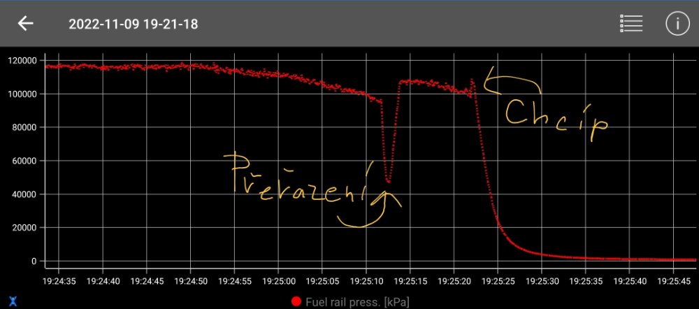

Cca před měsícem začal občas vynechávat (párkrát cuknul při jízdě do kopce, žádná chyba ani nechcipl) můj Focus s 1.6TDCi 80kW G8DB. Začalo to pár minut po natankování, ale nevím zdali to s tím spojovat.
Od té doby jezdil v pohodě, včera ale chcipnul ale šel po cca 1 minutě nastartovat. Ale při pokračování dále chcipnul ještě několikrát, ale nastartovat se ho povedlo vždy až cca po hodině. - hodina občasného startování, kontroly kabeláže,...
Chybu to vypisuje P0090 - zkoušel jsem kontrolovat kabeláž k čídlu tlaku paliva, ale vše vypadá v pořádku. Konektor u čidla jsem několikrát odpojil, zkoušel jsem promackat piny, ale není tam moc prostoru pro to to udělat.
Při jízdě čidlo ukazuje rozumné hodnoty, zde i záznam z čidla při jízdě až do chcipnuti, to nastalo při jízdě do mírného kopce.
Pokud by byl problém s čidlem tlaku paliva, očekával bych, že na grafu bude nějaký výkyv. I pokud by byl problém v pal. Filtru, případně v těsnosti palivové soustavy.

P0090 je regulator tlaku paliva a nie snimac tlaku paliva

Ano, ale pokud by špatně fungoval regulátor tlaku paliva, mělo by to být přeci vidět na snímači tlaku paliva.
Včera mi tam vyběhla ještě chyba P0335 což je snímač polohy klikové hřídele. Což asi bude ten problém, objednal jsem nový. Uvidíme.

Je jisté, že to nedělá palivový filtr? Nedostatek paliva při požadavku na zvýšený přísun (jízda do kopce). Ale P0335 by za tím jít neměla, takže sipočkáme na informaci o stavu po výměně :-).

Motor chcipal právě spíše po zahřátí, tedy chcípl třeba v momentu kdy běžel na volnoběh, ale byl zahřátý dlouhou jízdou do kopce. Někdy chcíp přímo při jízdě do kopce. Ale pokud bezel jen na volnoběh, tak nechcip ani po hodině.
Po výměně čidla polohy klikové hřídele zatím 200km abez problémů, ale neabsolvoval jsem zatím žádnou delší cestu mimo město. Tak uvidíme.
Staré čidlo mělo ulomeny plastový výčnělek co zapadá do motoru (tedy ten plastový kousek co drží v motoru správnou polohu čidla (jinak je jen na jednom sroubku)), nevím zdali byl ulomený dříve, nebo se ulomil až při demontáži.
Pokud se zde již neozvu, tak výměna pomohla :)
