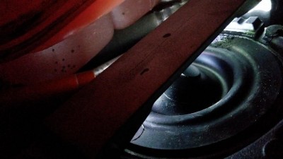

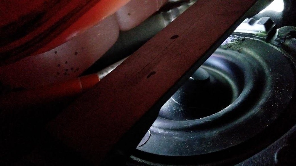

Zdravím. Mna tiez caka vymena. Tento je podla vsetkeho po smrti. Len mam otazku. Moze spôsobovať vibrácie volantu nad cca 90km/h? Dakujem.Obrázek

Tak teoreticky ano, ale to by se spíš třasl celý předek. Jinak jsem dnes koukal na svůj silent a i když z něj teče olej, tak stále v rámu neleží a je tam celkem dost velká vůle. Ani při jízdě zatím není nic znát. Ale zřejmě je to tím, že jsem si toho všiml těsně po jeho smrti a tak by se s ním ještě nějakých pár kilometrů dalo najezdit, než by se to nějak projevilo. No v pátek snad dorazí, tak ho hned vyměním. Je lepší přizvednout samotný motor, nebo jak jsem v tomto vlákně četl zvednout stranu u spolujezdce, motor něčím vypodložit a následně auto spustit dolů?

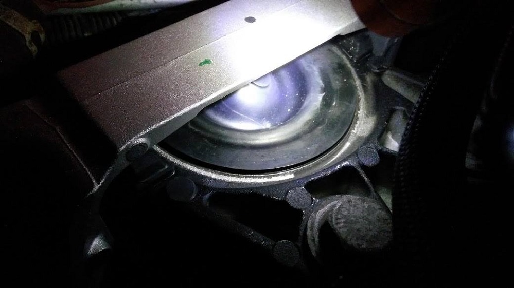

nazdar, tak vymenil som zavesenie motora (hydraulicke ulozenie) na mk2 2.0tdci 2007
diel: FEBI BILSTEIN 39887 (presiel som s tym 30km od vcera) myslim ze "je to pokazene"
spodny doraz ma medzeru 5mm (ten blizsie k altiku, pri rozvodoch sa nedalo zmerat malo miesta na subleru)
asi to bude treba reklamovat

TomFocus píše:Takovou vůli má od samého začátku, přitom Dawid130 píše, že má 8-9mm taky s Febi.
Až se oteplí dám tam původní a pošlu ho zpět.
Kdyby jsi zde četl!!!!!!!!!! :mrgreen: Ušetřil by jsi čas, peníze, energii :hah:
