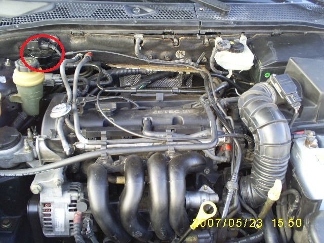

Poradí mi někdo, jak se jmenuje přesně tahle krabička?
má to být na vracení výparů zpátky do nádrže? teda vlastně obráceně, odsávání výparů z nádrže.

- petulak
- Příspěvky: 5664
Re: Při řazení neklesají otáčky
jo- je to na výpary z nádrže.
