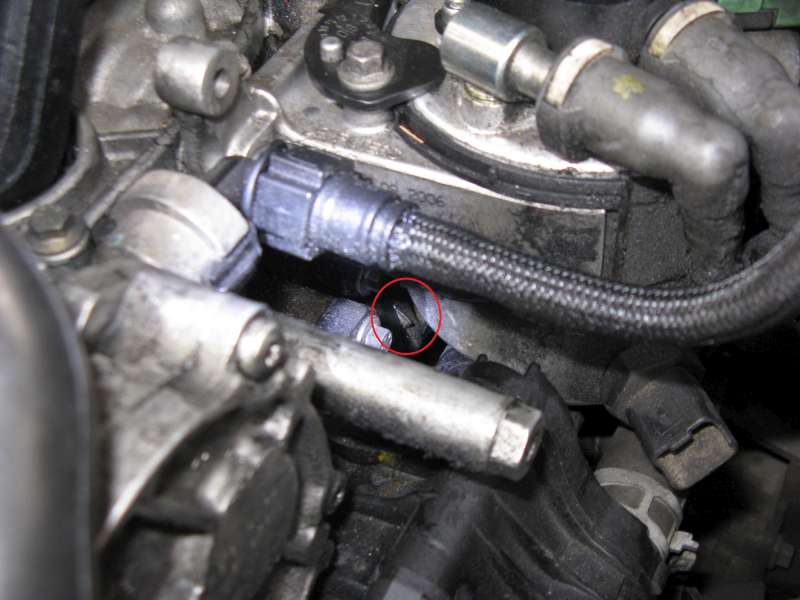

Lucky.jack - ještě přikládám fotku s označením místa zaslepení. Je to tedy podtlakové vedení? Jaký vliv na EGR a motor vůbec má zaslepení v tomto místě? Spaliny jdou tedy teď stejně sto přes EGR?

Už jsem tam byl jednou, protože jsem nevěděl kde tu záslepku udělali, ale podle tvého návodu jsem ji nenašel tak jsem se tam vrátil jestli to vůbec zaslepili a ukázali mi tohle místo. Že prý je to jedno a kvůli přistupu a takový ty servisácký kecy...

Tak jsem tedy(i pro tebe) v návodu ještě zvýraznil kde se to zaslepuje. Podle tvého označení to odpovídá přesně místu, kde se to zaslepuje. Takže jestli to opravdu zaslepili(
)a odstanili SW egr tak by to mělo být OK. I když tedy o SW odstranění nikdo neví...Pakliže je EGR v pořádku a funkční, stačí pouze egr zaslepit a nemusí se nic SW řešit. Jinak řečeno, jestli máš v čudu egr, nemusel se zaslepovat a stačilo ho SW odstranit...
A jinak...vliv to má takový, že nejdou výfukové plyny(jejich část) zpět do sání a tím se nesnižují emise, ale také zároveň se nezanáší sání sazemi. Ale funkci a využití egru si nastuduj na netu

Re: Krátkodobé sporadické straty výkonu
aha, tam podle me vede podtlak k turbu...
ale je to spatne videt, tam nekde egr byt muze.

Děkuji za vaše odpovědi... Funkci a využití EGRu znám... EGR se tedy zdá být zaslepen správně, ale problém přetrvává
Nějaké tipy na možného "viníka" z vašich zkušeností? Trubky a hadice jsem prošel nezdá se mi, že by byla někde dírka... Jen kolínko co vede z PCV ventilu doprava dolů tak tam není na pevno, ale jde rukou povytáhnout... Dali mi tam už někdy dřív ve Ford servisu takovou gumičku, která je omotaná okolo toho kolínka a okolo PCV, aby to drželo u sebe. Ale už celkem malou silou se dá to kolínko povytáhnout...

vita: Egr není na tom obrázku vidět. Je tam vidět pouze ten označenej trojúhelníček ze zásleky.
A pak tam je vývod z vakuovky do podtlakového systému.
